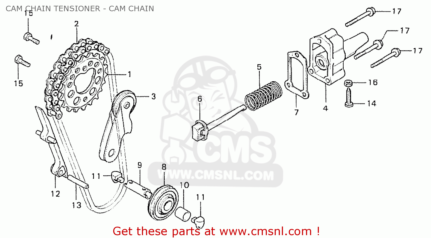

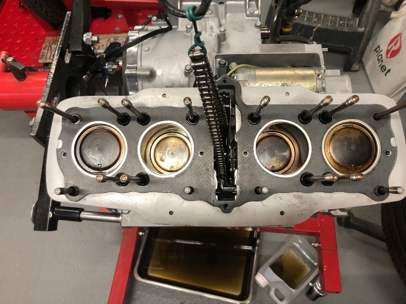

juste une question très bête... la photo Image
a ete prise avant de sortir les cylindres? car on dirait que le patin est monte sens dessus dessous il ne faut pas le coté long vers le haut? comme ça fait un bail que je n'ai pas ouvert un 750 je ne me souviens plus mais d'après les part-lists... :roll: :roll: :roll: :roll: :roll:
Messagepar majastre » 15 Avr 2021, 18:58
cela expilquerait le pourquoi le sens de la cassure car depuis que j'ai vu la photo je me pose la question pourquoi ça a cassé comme ça pas de trace de choc du coté long du patin mais si ça se fend en fermant le moteur ça casse pas bien longtemps après a mon avis c'est logique que le cote long soit vers le haut ( culasse ) vu le sens de rotation du moteur pour bien guider l'entrée de la chaine sur le patin
