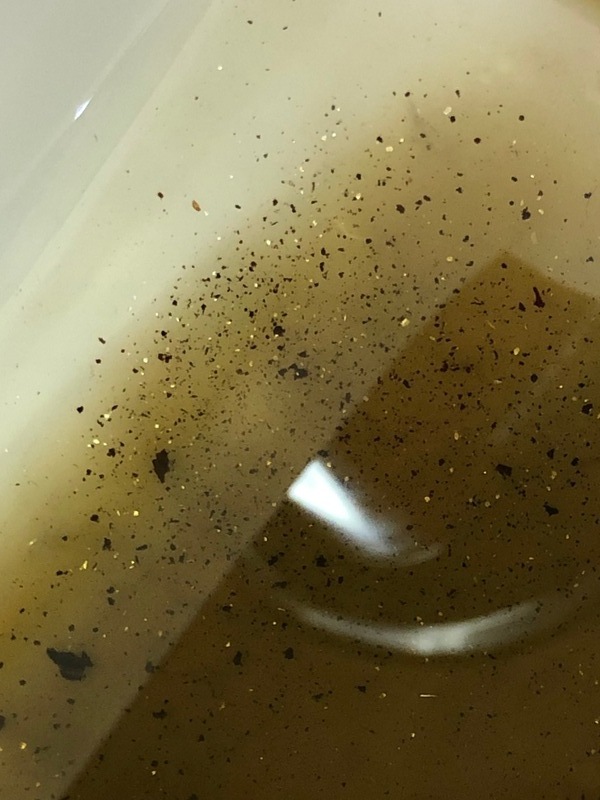

1ère constatation au démontage : le joint d'échappement du CYL3 est non jointif et noirci sur 80% de sa circonférence, donc ça fuyait par là peut être l'explication de la colonne à 28cm/HG ??
Sinon à la vidange, l'huile est bonne mais noircie pas par brulâge mais par mélange de matière noire rapée comme un guide de chaine de distrib, il y en a plein dans le réservoir d'huile. ça sent le tendeur vertical ça ! Le moteur n'a aucun blocage au kick ou à l'écrou d'allumage.

Merci Loïc !! Après avoir continué le démontage et la vidange moteur et filtre, voici que les résidus sont Noirs, Argentés et Dorés, donc du Nitrile ou Plastic, de l'acier ou de l'alu et du bronze ou du cuivre , les particules sont assez fines, il va falloir que je nettoie tous les passages d'huile scrupuleusement et demain normalement je devrais pouvoir le sortir du cadre si j'ai quelqu'un pour m'aider ! :cry:
Voilà la photo des particules, la taille est très fine sauf pour le noir, la photo ne donne pas la taille.
Le joint ECH du 3 est cramé non pas sur 80% mais sur 1/4, il n'était pas jointif. Est ce que cette fuite pourrait avoir causé les 28cm/HG sur la colonne pour ce cylindre alors que les 1,2 et 4 étaient à 22cm/HG et équilibrés ???

Messagepar Soupape » 13 Avr 2021, 18:37
Les particules dorées c’est jamais bon. Trouver de l’or dans un moteur c’est pas signe forcément de bonne santé

Messagepar Mathieu Viollet » 13 Avr 2021, 19:10
Ouais , c’est particules dorées c’est pas top...

Messagepar 4pots » 13 Avr 2021, 20:27
De retour parmi vous, bin bin bin, c'est la galère JL, voir incompréhensible :?:
Des particules dorées, du bronze ou laiton, il n'y en a pas ce métal dans ce moulin !.
Particules noires, roulettes ou plus vraisemblable le tendeur, rupture et ou montage à l’envers !!!!!

Messagepar SPEEDYJLO » 13 Avr 2021, 20:37
Bon je me bile pas, demain j'essaye de l'enlever et de l'ouvrir et je verrais bien ! ;)
Si les dégâts sont trop gros, je monte un F4S 750 de MV dedans et roule ma poule ! :lol: :lol:
Bon je rigolerai peut être moins demain ou après demain ! :?
Le noir, je comprends et je suis sûr qu'un tendeur a lâché (monté à l'envers je ne pense pas :evil: )
Le gris, je comprends que si la chaine a frotté dans le carter, ça fait de l'alu = OK
Mais le doré style laiton ou bronze, je vois pas où sauf sur les fourchettes de sélection de vitesse et peut être sur l'enclenchement de la roue libre et comme elle se déclenchait souvent, pourquoi pas.
