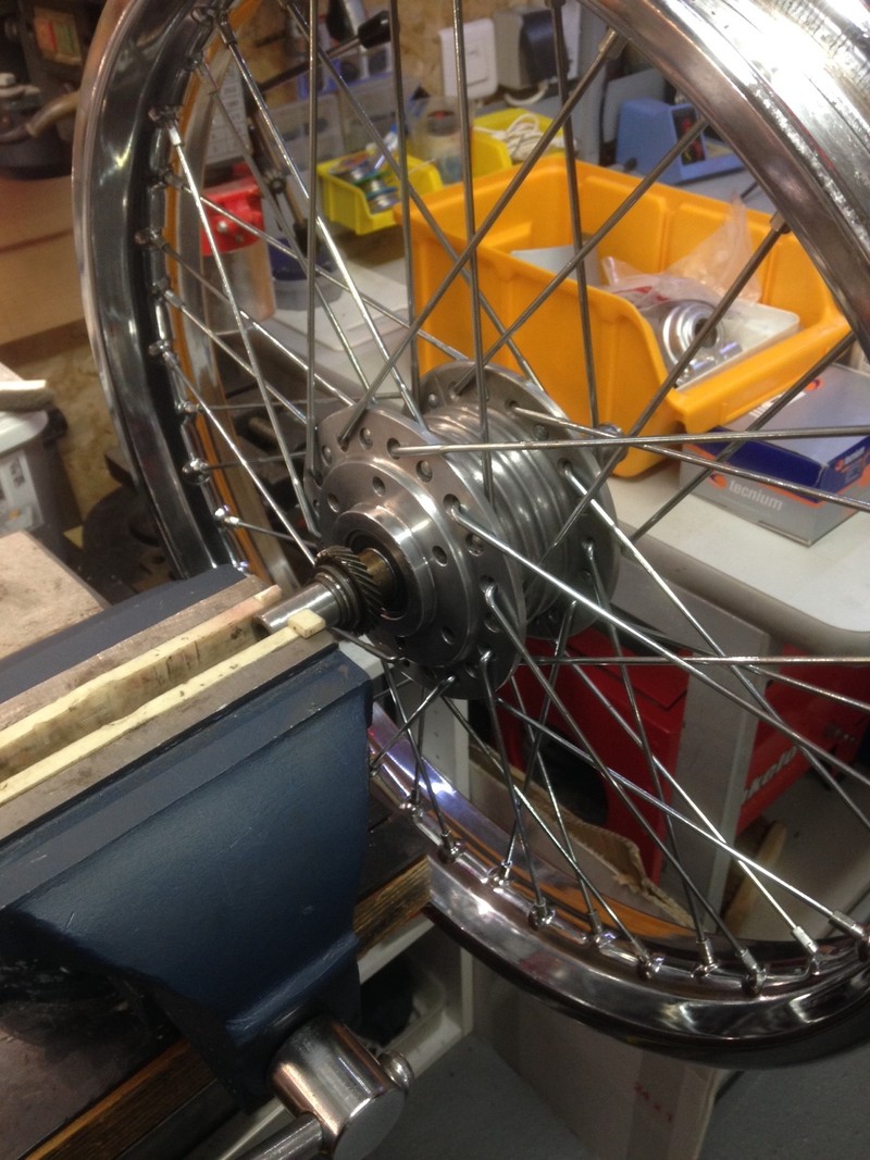

Et bien voila, VBC m'a fait parvenir les rayons neufs pour ma roue AV, j'ai donc procédé au remontage, non sans mal, car cela se mélangeait pas mal, donc desserrage et resserrage sont les mamelles de la France ! Bref j'ai tout de même réussi à les croiser normalement et après avoir bien vérifié les croisement, j'ai monté la roue sur son axe sur l'étau pour vérifier la voilure éventuelle, et là STUPEUR, avant le démontage la jante présentait un voilage de 2 dixième de mm, elle était top, et maintenant le voilage est de 9 millimètres, waouh ! Je vais avoir du boulot pour aligner ce voile !
Alors, question, y'a t'il une astuce pour bien redresser sans trop batailler, ou bien je vais encore y passer des heures ??? :?

La première chose à déterminer est la position de ce voile par rapport au centrage de la jante, tout du même côté ou partagé. De toute façon ce ne sont pas les 9mm qui prendront le plus de temps mais bien les derniers 1/10emes ;)

Je ne veux pas te faire peur mais pour la première jante de ma 750 que j’ai rayonné j’ai passé 2 jours pour avoir un résultat satisfaisant
Si tu as 9 mm de voile au départ je te conseillerais de redesserrer les écrous de tous tes rayons puis de les resserrer un à un de la même façon, tu peux t’aider pour cela du filetage visible sur les rayons
Puis lorsqu’ils seront tous resserrés, mais sans les bloquer, de façon identique tu contrôles le voile juste pour dégrossir puis tu passes au saut et lorsque celui-ci sera correct tu repasses au voile pour affiner
Quand tu serres ou desserres les écrous il faut le faire légèrement et sur 3 ou 4 écrous du même côté
Ensuite avec un maillet et un morceau de métal tendre tu frappes chaque tête de rayon (côté moyeu) et recontrôle du voile

Il y a un gros coup de main, d'oeil, qui vient avec la pratique, je ne vais que confirmer ce qui a été déjà écrit, ne pas en faire beaucoup à la fois, jongler entre le voile et le saut, ne pas toujours serrer mais desserrer à l'opposé avant d'avoir trop tendus les rayons, un p'tit coup de "WD40" sur les écrous pour qu'ils glisse bien ( comme les écrous et rondelles de culasse pour le serrage précis au couple) surveiller le centrage de la jante par rapport au moyeux pour ne pas être obliger de recommencer à la fin.

Merci les gars ( DIALMAX, NUAGE71 et MONDIALEN ) je vais suivre vos conseils et bien vérifier entre le voile et le saut (que je n'ai pas vérifié !) et normalement si j'ai bien compris je posterai une photo d'ici 2 à 3 jours avec les cernes sous les yeux et des ampoules dans les mains ;)
Je lancerai l'offensive demain aprés-midi et je vais faire au mieux pour retrouver ma jante d'antan ! ça fait vieux quand on le dit et ça sonne bien avec la 4 pattes !
