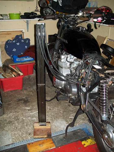

Moi j'ai depuis de nombreuses années une colonne à mercure faite maison , de l'époque ou on pouvait encore s'en procurer .
Elle a vu passer des dizaines de rampes et je ne la changerais pas pour un carbtune ;)

"Avec ces dépressiomètres onéreux dont je ne doute pas de la qualité du réglage ,est ce que la synchro est bien meilleure sur nos motos des années 70
plutôt qu'avec une colonne à mercure ? (sans mercure bien sur ) "
Non, j'ai trop souvent l'impression que pour un certains nombre les bécanes de ces époques ne demandaient pas de précision, ça se faisait au pif, ça marchait quand même, ce sont ces motos qui ont initié la mise au point d'outils plus performants, les carbus étaient plus difficiles à régler, à synchroniser, ils se sont améliorer au fil du temps, ceux des années 80 se déréglaient beaucoup moins et se synchronisaient plus vite .
Je dirais qu'il faudrait des colonnes de mercure de côté pour vérifier les appareils d'aujourd'hui :lol: :lol: :lol:

J'ai travaillé chez Alfa Roméo durant 4 ans et à cette époque on réglait les weber double corps en écoutant la dépression avec un tuyau par l'entrée des carbus , c'était peut-être approximatif mais on obtenait quand même une bonne synchro
Messages : 6912
Messagepar DIALMAX » 26 Mar 2021, 11:56
Je ne savais pas ce principe.
A partir de 69/70 ceux des Fiat 124, Ritmo Abarth, Simca 1100 TI etc je les faisait comme les motos, peut de garage autos s'emmerdaient à ça, quand je le faisait les clients étaient étonné du résultat en souplesse et baisse de conso .

Je ne change ma colonne mercure pour rien au monde et pas sûr qu'elle soit moins précise qu'un carbtune ou autre merveille technologique d'aujourd'hui. A voir.

la colonne de mercure comme pour les barometres c'est la référence au réglage de n'importe quel appareil... regardez la météo on vous donne la pression atmospherique en mm de mercure ...

Je pense également changer le redresseur et le régulateur par le modèle électronique que j'ai reçu et ensuite refaire une synchronisation avec mes manomètres bridés par de petits robinets ou bien avec une colonne CARBPRO si mes manos continuent à danser la traviata CANAL+ quand je veux lire la dépression ! :lol: :lol:
