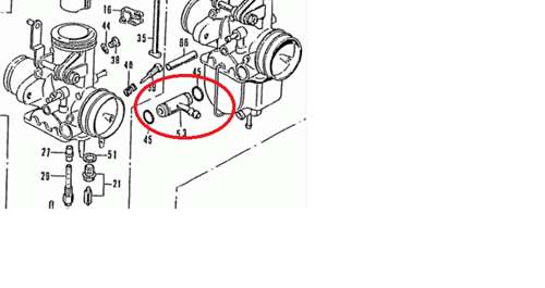

Messages : 9164
Messagepar cacajou » 14 Mar 2021, 03:58
C'est ici qu'il faut aller voir
Torique ou T défectueux
Messages : 1595
Messagepar SPEEDYJLO » 14 Mar 2021, 06:41
cacajou a écrit :C'est ici qu'il faut aller voir
Tu as raison CACAJOU, je vais contrôler tout cela car le 1 et 2 ne fuient pas et sont réglés comme les 3 et 4 et ont également les mêmes pièces neuves. Au tout premier démarrage en octobre 2020, le 3 fuyait à la cuve et j'ai changé le joint neuf par un autre neuf et cela semblait OK mais maintenant c'est le 3 et 4 qui fuient toujours à la cuve ET SANS FUITE AU TROP PLEIN, ce qui prouverait que cela vient plutôt de l'alimentation venant du haut et cela ruisselle pour suinter au niveau du joint sans rien sortir au trop plein, d'où la même déduction que cela pourrait venir du T de raccordement dont j'ai changé les toriques (mais peut-être pas au bon diamètre car j'avais mélangé quelques toriques en renversant la boite de joints) mais aussi du petit bout de tuyau de raccordement entre les carbus que JE N'AI PAS CHANGE et qui est sûrement sec ! Je vais tester avec du sopalin rouge pour voir d'où vient la fuite au départ avant qu'elle ne coule plus bas !
Rien que de dire ça, je suis emballé par la perspective de trouver la fuite ! :)
Mais pour changer les raccords ou toriques, il faut que je redémonte la rampe une fois de plus ! :cry:
Messages : 9164
Messagepar cacajou » 14 Mar 2021, 06:53
Ce n'est pas bien difficile sur une 750 , en tous les cas beaucoup moins que sur une cbx :D
Si tu veux parler du tuyau N° 55 ( je pense ) juste au dessus du T , c'est la mise à l'air et ça ne peux pas fuir

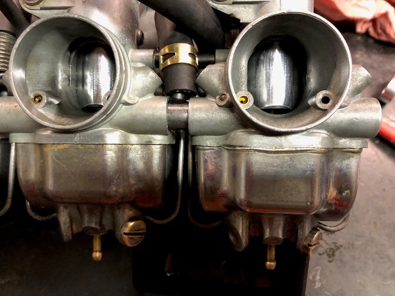

La K1 tourne rond mais ça fuit alors j'ai démonté la rampe !
1°) La cuve du 4 n'était pas bien enclenchée et ne jointait pas du tout ! :oops: on le voit bien sur la photo !!!
2°) le T du 3 et 4 fuit par les toriques, je les change par des neufs. OK ! :)
3°) Je vais tester tous les pointeaux en étanchéité et si ça fuit je mets des pointeaux caoutchouc.
Question : si la cuve 4 était en travers, est-ce que le flotteur pouvait être coincé sur le côté et dans ce cas ne pas fermer le pointeau qui envoyait sans cesse du carburant d'où le débordement et le rejet au trop plein ???????

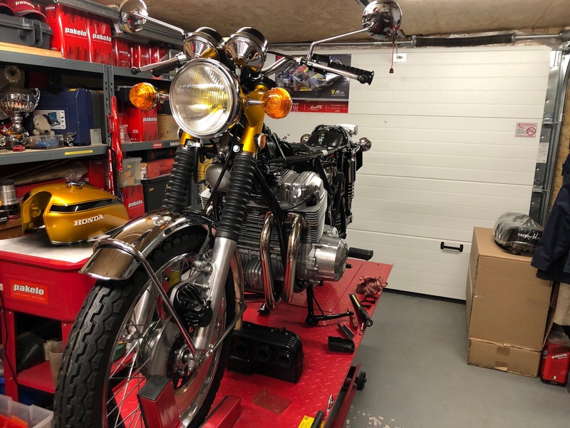

Voilà la bête en attente !
Pour info le DELKEVIC fait un très beau son ! :mrgreen:
