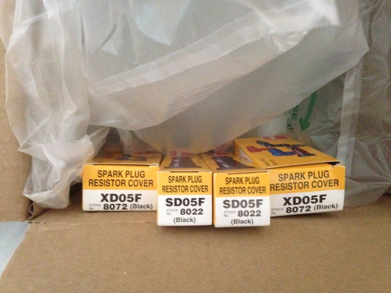

Messagepar SPEEDYJLO » 28 Mai 2020, 09:28
Petite pause dans la reconstruction pour raison familiale mais en attente des nouveaux anti-parasites 5Kohms aujourd'hui ainsi que le bras oscillant qui vient Allemagne, en fonction de son état, je commanderai alors les pièces neuves pour l'axe, les joints, rondelles etc...
Quelqu'un aurait-il des pièces à vendre pour la K1 comme les béquilles centrale et latérale, les suspensions, garde boue AR et AV ?

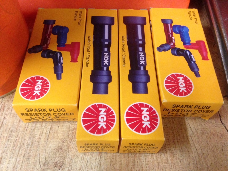

Messagepar SPEEDYJLO » 28 Mai 2020, 11:12
Les anti-parasites NGK noirs 5Kohms sont arrivés et montés, il me reste donc des anti-parasites noirs neufs NGK de 10Kohms (2 x XD10F et 2 x SD10F) pour quelle bécane ????
Messages : 7553
Messagepar cbx » 28 Mai 2020, 11:49
Les antiparasites en 10K sont ceux préconisés pour ma T250 de 1972 avec son allumage batterie/bobine via rupteurs.
Messagepar SPEEDYJLO » 29 Mai 2020, 07:28
cbx a écrit :Les antiparasites en 10K sont ceux préconisés pour ma T250 de 1972 avec son allumage batterie/bobine via rupteurs.
Ah merci pour la réponse. Jolie bécane la Suzuki et joli bruit !
