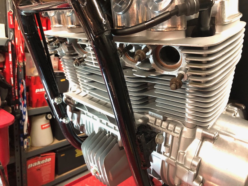

Bon la K1 est en attente de son pot de rodage DELKEVIC grâce aux gougeons et écrous reçus de 4POTS (qui est pressé de récupérer le 4/1 !
Une fois que le moteur tournera au poil et que tout fonctionne normalement je remplacerai le 4/1 par les pots K1 et je ferai après 2 ou 300 bornes la synchronisation des 4 carbus avec mon appareil maison !
La voilà en attente du DELKEVIC avec les gougeons de la F1 !
(il arrive lundi ou mardi !)

a quoi servent les vieux joints?
