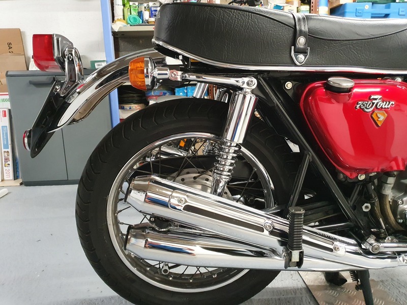

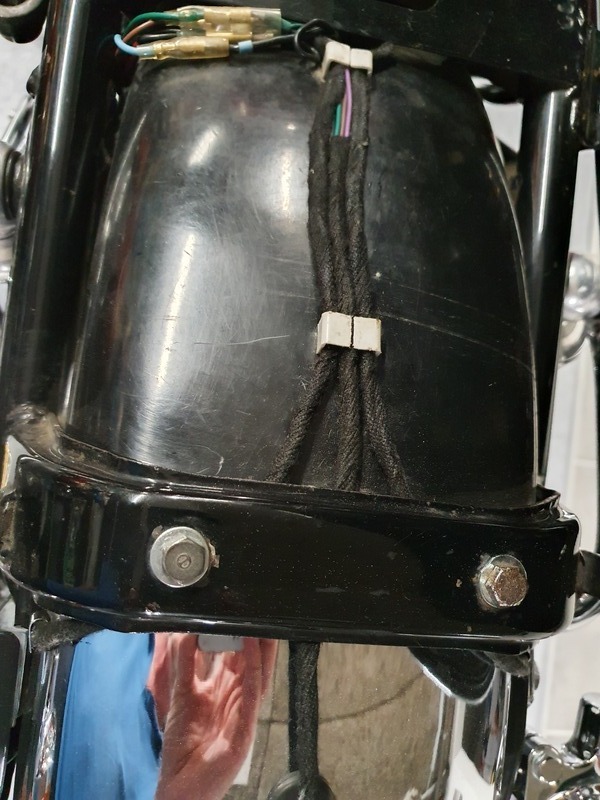

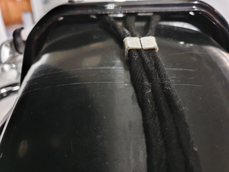

Voilà Samdohc, si tu as besoin d'autres détails dis le moi.

Merci pour les photos Jean Mi. J'ai exactement le même montage que toi.
En partant du haut, les vis munies de leurs rondelles traversent le cadre, passent dans une entretoise noire qui fait partie intégrante du cadre.
Ensuite, on passe dans la partie plastique noire qui comporte deux entretoises ovales qui protègent le plastique d'un éventuel écrasement.
Enfin, on atteint le garde boue et ses écrous filetés sur lesquels les vis viennent se serrer.
Donc.....je ne sais pas pourquoi cette impression de garde boue trop loin de la roue.
Faudra que j'essaie de comparer avec une autre K2 posée à côté de la mienne.
