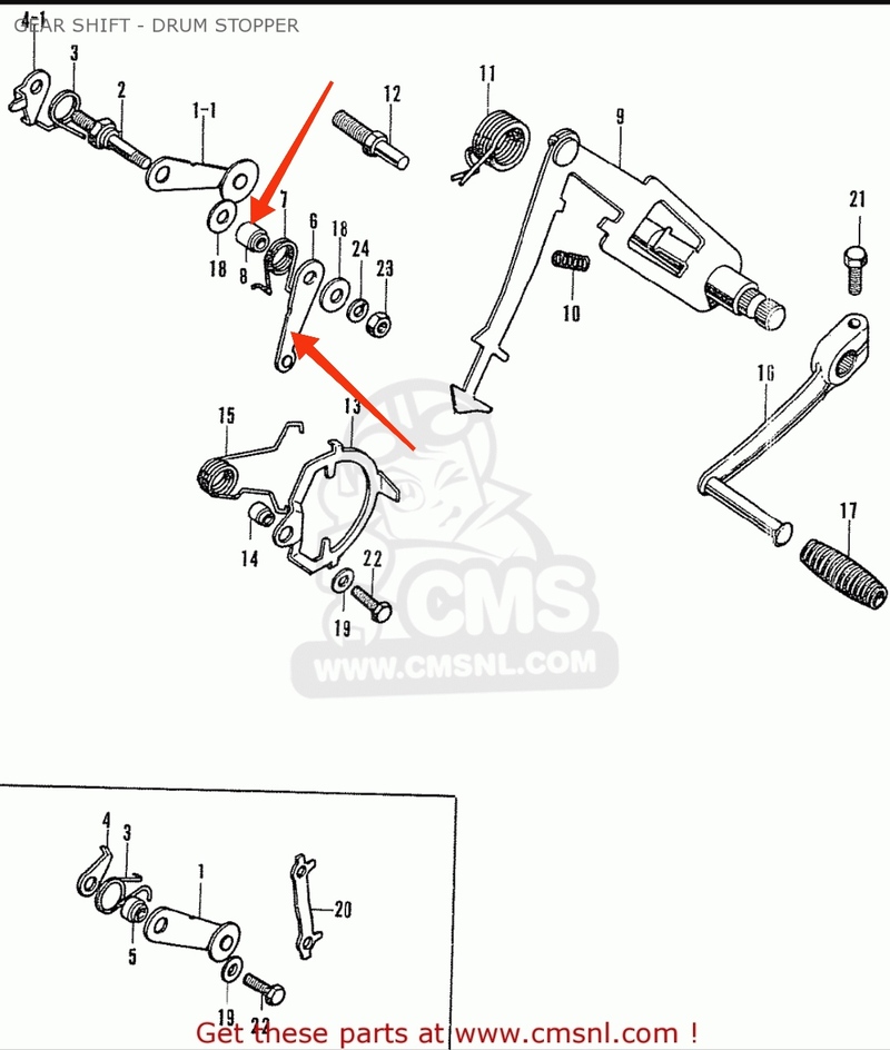

Je viens de faire un montage à blanc de la BV. Pour tester le passage de vitesses j'entraîne à la visseuse l'arbre en bout d'embrayage, et le passage des vitesses avec le sélecteur n'est pas franc.
Il y avait beaucoup de jeu entre l'entretoise item 8 et le levier à galet item 6 donc j'ai refabriqué l'entretoise 8 dans la queue d'un forêt de 13. :)
Je constate aussi et surtout que le tambour de commande des fourchettes a un mouvement de gauche à droite suivant la sélection des vitesses paires et impaires, du coup l'engagement des pignons mobiles ne me semble pas complets.
Auriez-vous des conseils à me donner ?
