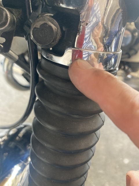

Hello, deux petites questions sans aucun rapport :
1) Ces bagues (des deux côtés) au-dessus des soufflets de fourche se baladent et ne sont pas fixées. Est-ce normal, sont-elles normalement montées, peut-on les fixer et si oui avez-vous une astuce sans démonter ? Elle font du bruit quand je roule.

pour la question numéro 1 : oui c'est normal, les bagues sont libres avec peu de jeu diamétral (sur ma moto) et normalement elles ne bougent pas car l'appui haut des soufflets les maintien en place (enfin c'est le cas sur ma moto).

Pour la question 1, je vais essayer de caler les bagues (qui font un bruit de casseroles quand je passes sur des bosses ou des creux) avec un caoutchouc à l’intérieur ou je ne sais quoi. J’ai vraiment beaucoup de jeu
