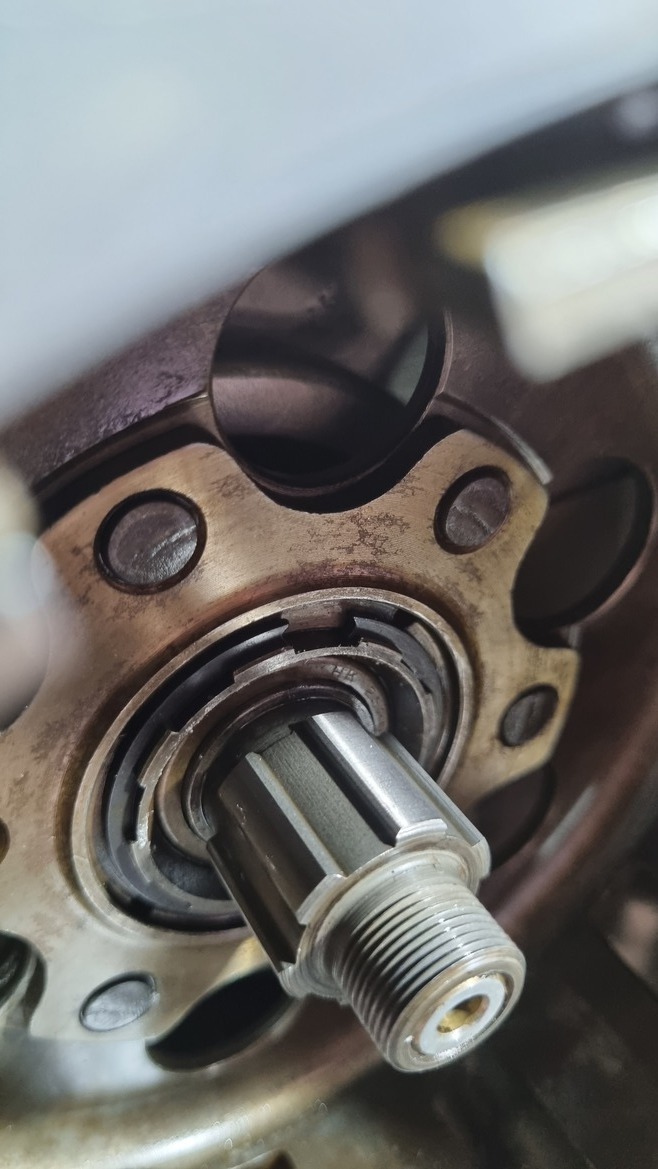

Bonjour Messieurs,
Voici, trois photos de mon problème.
Sur la 1, la bague cannelée sur l'arbre, qui je pense, devrait rester sur l'arbre.

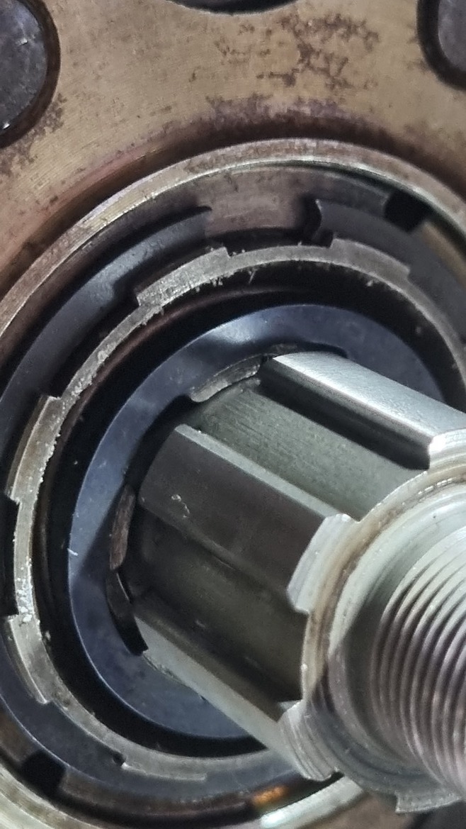

Sur la 2, la bague, hélas derrière la cannelure

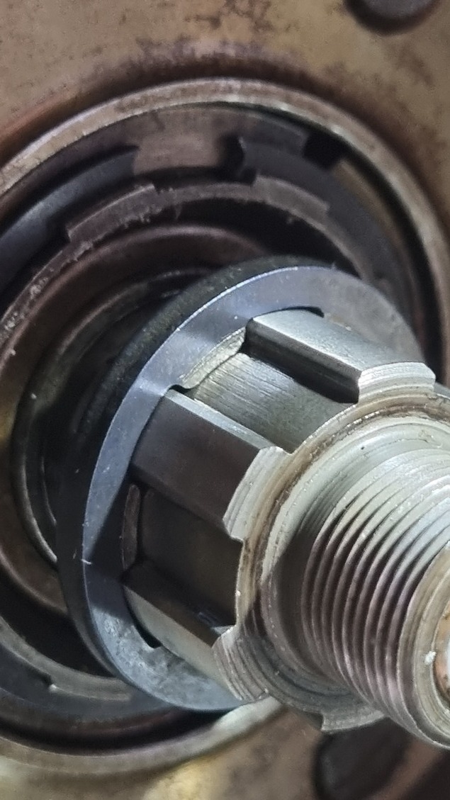

Sur la 3, l'espace entre "la fin" de la cannelure de l'arbre et le roulement peut être.
J'ai l'impression que l'arbre est trop avancée, permettant à la bague de descendre derrière la cannelure.
Sur un tuto "you tube" remontage moteur four 750 : https://www.youtube.com/watch?v=GWw31CAOVLI&t=3029s à 59min37s on vient bien le mécano placer la bague qui reste sur la cannelure.
Que dois je faire selon vous?
Ai je pu décaler l'arbre en remontant?
Je ne comprends pas, j'ai pourtant fait attention, de plus, l'arbre je n'ai rien démonté sur cet arbre, à part le retirer pour microbiller le carter...
Merci beaucoup d'avance pour vos réponses

B'lial
- Messages : 278
Re: remontage embrayage 750 four k7
hello,
je viens de vérifier sur les pièces de MamiK7 et j’ai le même montage que toi.
c’est la bague d’appui de la noix sur l’arbre intérieur.
impossible pour toi de modifier cette cote car c’est le résultat d’un usinage.
sur ta bague tu devrais même avoir les traces d’appuis de la noix sur une des faces de ta bague.
on les devine sur ta photo.
