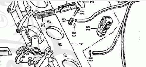

Je vais faire une photo des puits. Je me demande aussi si les fourchettes qui lèvent les boisseaux ne seraient pas trop haute sur l’axe de la tige de la rampe. Je ne les ai jamais démontées, mais est ce que vous savez si une fois desserrées, on peut les faire pivoter sur l’axe et par conséquent les incliner vers le bas.
Re: Ralenti trop haut-problème carbu insolvable
Messagepar cacajou » 11 Juil 2022, 12:23
Ca je n'ai plus en mémoire , mais il y a la vis N°22 dont je ne sais pas vraiment quel est son rôle , peut-être une butée du palonnier

Garybatman a écrit :Je vais faire une photo des puits. Je me demande aussi si les fourchettes qui lèvent les boisseaux ne seraient pas trop haute sur l’axe de la tige de la rampe. Je ne les ai jamais démontées, mais est ce que vous savez si une fois desserrées, on peut les faire pivoter sur l’axe et par conséquent les incliner vers le bas.
Il me semble qu'elles sont indexées, donc non pivotables, mais si elles étaient trop hautes à provoquer un ralenti trop élevé l'écrou de réglage de synchro (ou au moins le contre-écrou) devrait échapper de la tige de réglage avant que le boisseau ne soit au fond de son logement :?:
cacajou a écrit :Ca je n'ai plus en mémoire , mais il y a la vis N°22 dont je ne sais pas vraiment quel est son rôle , peut-être une butée du palonnier
La vis N°22 doit être la butée de pleine ouverture du palonnier pour éviter de forcer sur les tiges de boisseaux.

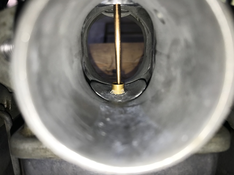

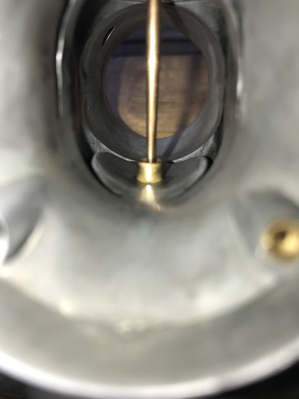

Messagepar Garybatman » 11 Juil 2022, 15:49
Voici les photos des puits et je ne vois rien d’anormal :

cacajou a écrit :C'est difficile de l'affirmer sur les photos
Mais ce que je peux dire c'est que si il y a eu un montage inversé , l'aiguille ne peut pas parfois traverser complétement le puit et le boisseau ne retombe pas complétement en butée basse
La partie conique doit être placé vers le haut côté boisseau
https://www.maxiscoot.com/fr/produit/puits-d-aiguille-de-boisseau-keihin-l.12mm-pwk-24mm-25879?tduid=cd4dfbcbb7445df0cd19872676aa5696
Salut, sur la photo du lien, la partie conique c’est celle qui est à droite sur la photo ou bien à gauche et que l’on ne voit pas ?
Messagepar cacajou » 14 Juil 2022, 13:05
Oui c'est celle qui est à droite
Apparemment sur ta troisième image il semble monté dans le bon sens , enfin si les 4 sont montés identiquement
Est-ce que tu as fais l'essai en bouchant progressivement chaque entrée avec un carton , car pour moi , je pense qu'il n'y a qu'un seul carbu qui pose problème, peut-être un défaut interne .
