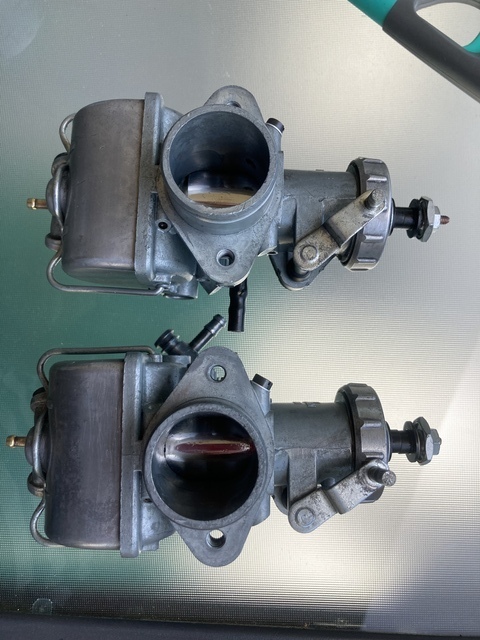

Mondialen a écrit :La position de la tige de boisseau et des autres éléments du carbu gauche (sur la photo) paraît bien différente de celle du carbu droit :?:

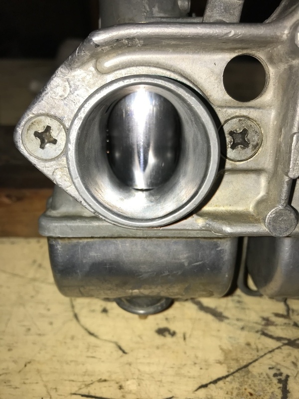

Pourrais-tu faire une photo de ces carbus prise du côté emboîtement culasse ?
Alors voici la photo du carbu côté culasse : Image
Et une autre côté boîte à air : Image

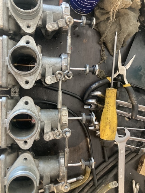

J’ai tout vérifié, les sabots de la tige sur lesquels on vis les boisseaux comme me l’avait demandé cacajou. Ils ne sont pas déformés, ni écartés. J’ai encore tout nettoyé, surtout les conduits du slow jet et de la vis air/fuel. Toujours le même problème: ralenti à 3000 rpm.
Je vais encore re-démonter la rampe, car je soupçonne que les boisseaux ne sont pas les bons.ils ne semblent pas complètement glissé dans le fond. J’ai un carbu en pièce détachée et lorsque je glisse le boisseau dans le carbu, je ne peux pas introduire une mèche de 1/8 côté échancré. Alors que sur ma rampe, même si j’ai l’impression que les boisseaux sont dans le fond, la mèche de 1/8 passe parfaitement. Si c’est le cas, je ne vois pas pourquoi les boisseaux ne sont pas complètement dans le fond, si ce n’est que les boisseaux ne sont pas les bons. Échancrure trop découpée ou bien tige trop haute ? Qu’en pensez vous ?

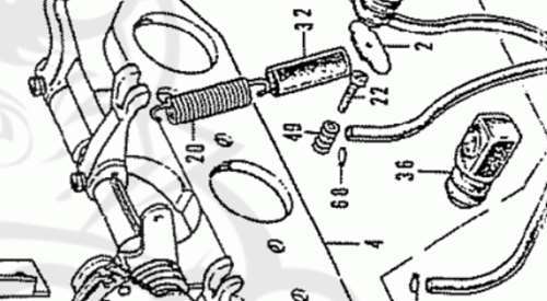

Ou est le ressort N°20 ?

cacajou a écrit :Ou est le ressort N°20 ?
Je l’avais enlevé pour le démontage.

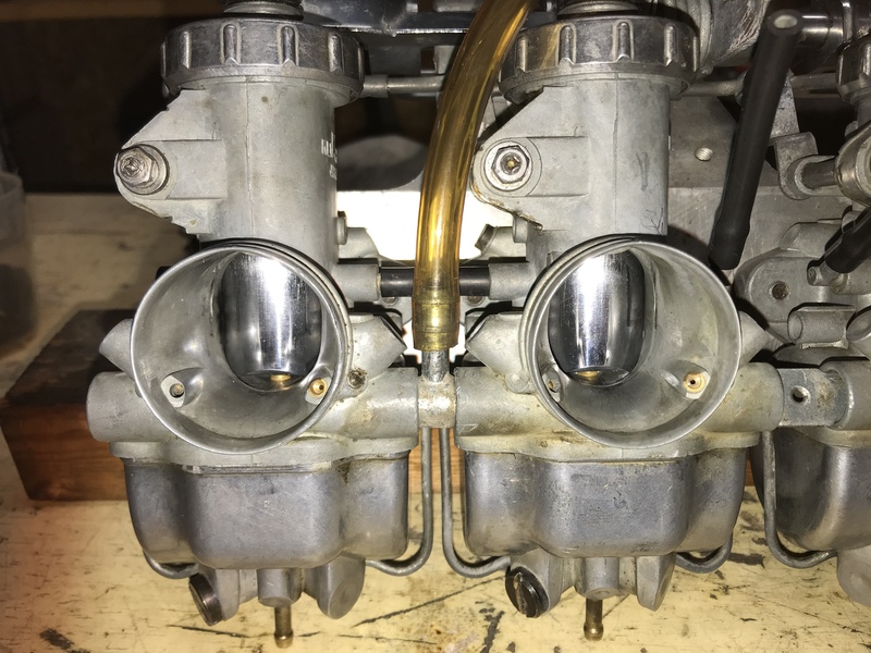

Voici les miens, ils semblent identiques. Je venais de les nettoyer et remonter, ils n’étaient pas encore réglés et synchronisés (on voit bien les boisseaux à des hauteurs différentes) , mais pour moi c’est pareil que les tiens.
Tu dois avoir une prise d’air, je ne vois pas autrement . Regarde les vis de prise de dépression si les rondelles sont ok, vis d’air , joints etc.
De l’autre côté, avant remontage :

Michael a écrit :Voici les miens, ils semblent identiques. Je venais de les nettoyer et remonter, ils n’étaient pas encore réglés et synchronisés (on voit bien les boisseaux à des hauteurs différentes) , mais pour moi c’est pareil que les tiens.
Est-ce que tu pourrais s’il te plaît me montrer une photo des carbus côté culasse. En ce qui concerne la prise d’air, j’ai fait le test avec le carb cleaner autour des carbus et pas de signe de changement de régime.

Messagepar Michael » 08 Juil 2022, 12:17
J’ai édité mon message entretemps et ai mis une photo de l’autre côté

Une question peut-être bête .
Les puits d'aiguilles sont-ils bien monté dans le bon sens ?

Messagepar Garybatman » 08 Juil 2022, 16:15
cacajou a écrit :Une question peut-être bête .
Je ne les ai pas touchés. Mais je vais vérifier.

Michael a écrit :J’ai édité mon message entretemps et ai mis une photo de l’autre côté
Merci ! Est-ce que tes puits d’aiguille dépassent un peu du plan de base ?

Messagepar Michael » 08 Juil 2022, 21:20
oui. J’avais fait des photos en démontant pour m’y retrouver au remontage, au cas où.
