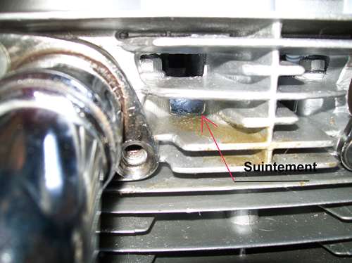

J'avais pris grand soin de mettre des pastilles neuves + de la pâte Loctite, de la Loctite étanchéité sur les 4 petits goujons des chapeaux d'AAC , j'avais positionné les paliers avec précaution pour ne pas pincer les pastilles joints, bref, je ne comprenais pas ce qui pouvait clocher.
Ce qui m'a fait percuter, ce sont les paroles de Cacajou sur l'un de ses anciens posts.
Il disait que lorsqu'un problème surgit, il faut toujours essayer de se rappeler ce qu'on a pu changer ou modifier.
Là, j'ai passé du temps à scruter un à un les éléments de ma culasse et me suis arrêté sur ces 4 inserts posés par Gonin.
Leur position correspondait à une double fuite sur les ailettes exactement dans l'axe de ces inserts au milieu de chacun des paliers
Une photo de ces inserts puis d'autres photos des fuites

Les inserts doivent être montés à la loctite pour éviter tout passage d'huile par le filetage

Oui, je suis d'accord mais ça n'a pas été fait.
Je l'ai fait pour remonter mes goujons de chapeaux mais ces inserts ayant été posés par Gonin Moteur, je ne suis pas intervenu dessus mais....j'aurais dû
