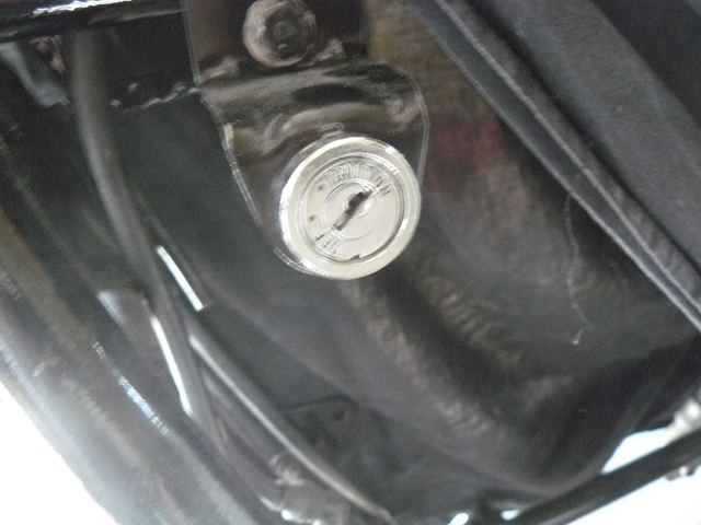

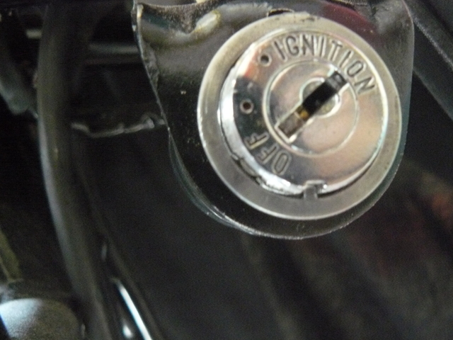

Messagepar 4pots » 10 Sep 2019, 07:53
La bague qui vient entre le contacteur et son support, ne possède pas d'ergot pour empêcher le contacteur de tourner (moi, je ne l'ai jamais changé!).
La position du "off" sur le contacteur doit-elle être vers le bas ? (photo à tourner).
Une photo avec le guidon et les cocottes (pour Patrick)
Réservoir, contacteur à clé démonté, cosses des fils (au niveau des bobines), j'en ai profité pour donner un "petit coup" de laine de verre 000 sur les cosses mâles et un nettoyeur de contact pour les femelles
Ce matin, au programme, passer tous les câbles à huile téflonnée puis remontage et vérif.... du serrage de la boulonnerie avant la transhumance :P

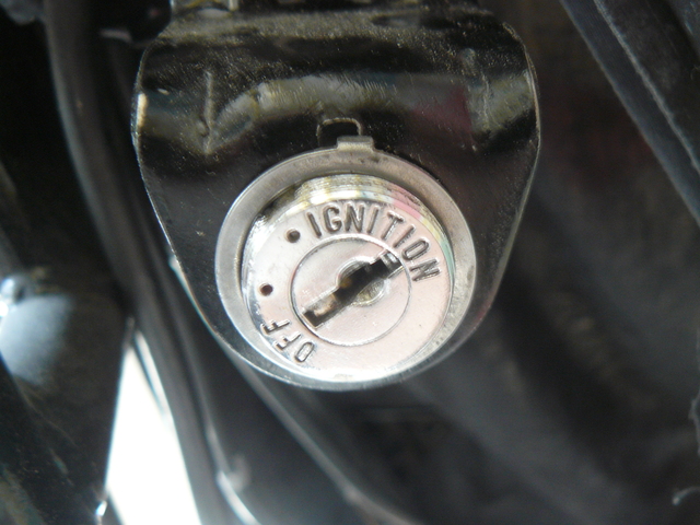

Messagepar Leenane » 10 Sep 2019, 09:38
:mrgreen: Bonjour ! voici les photos du mien et tu peux voir les deux ergots (H & B)
Petite question en passant: les fils de la "galette", près du commodo gauche passe dans le guidon ou en extérieur ? 8-)
car j'en ai peut-être trouvé une (elle manquait sur ma K2) :!:
