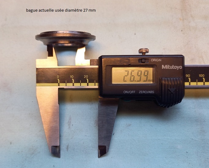

Embêtant ! ==> J'ai trouvé !!

C'est vraiment étrange car même le kit de roulement conique fait 26 intérieur

Re: Embêtant !
cacajou a écrit :C'est vraiment étrange car même le kit de roulement conique fait 26 intérieur![]()
https://www.vintagebike.fr/roulements-coniques-de-direction-honda-classiques-ssh750
oui, c'est un drôle de cas !! je crois que je vais être contraint de remplacer mon té inférieur
mon roulement actuel commence à gratter, la piste des billes est usée irrégulièrement et si je ne trouve rien en diamètre 27 je remplace tout, té de fourche inclus !
quelle galère...

Re: Embêtant !
pourquoi ne pas faire realeser la bague de 26 en 27 c est juste une supposition ..

Re: Embêtant !
xavier17 a écrit :pourquoi ne pas faire realeser la bague de 26 en 27 c est juste une supposition ..
pas bête mais pas gratuit, je n'ai pas d'alésoir de 27 mm,
c'est une solution malgré tout !
mais si mon tube de direction n'est pas standart (j'ignore pourquoi), autant revenir au standart si j'en trouve un pas trop cher et en bon état quitte à le repeindre

Re: Embêtant !
Jeff85 a écrit :xavier17 a écrit :pourquoi ne pas faire realeser la bague de 26 en 27 c est juste une supposition ..
renseigne toi sur le prix chez un tourneur fraiseur ..apres si tu veux rester sur de l origine faut trouver le bon té inferieur de fourche .
- Messages : 7552
Re: Embêtant !
Y aurait-t-il encore assez de matière pour bien tenir ?

Re: Embêtant ! ==> J'ai trouvé !!
Trouvé... on va pouvoir fermer ce post !
Une simple bague de 1 mm montée sur le tube de direction, sûrement vendue avec l'ancien roulement , tout bêtement !
Elle était montée, un peu serrée, sur le tube de direction.. j'ai tout démonté pour la découvrir.
Je peux enfin changer mon jeu de direction normalement.
j'en étais à acheter un nouveau té de fourche, j'en ai parlé partout (copains, facebook, club) personne ne pensais à çà !
Bref, y a toujours une explication !
Que çà serve aux autres, on ne sais jamais !
