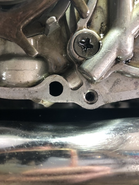

Le trou en forme de D qui m’a posé aussi des questions..
J’ai un peu bouché pour éviter que trop de pression perturber le pauvre joint..
Il reste pas mal de choses à faire mais enfin elle roule! Et ça, c’est bien!!!!
