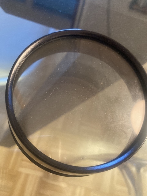

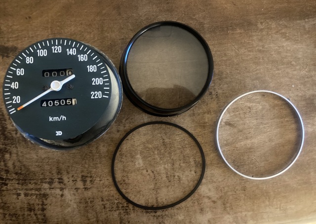

J’ai reçu les pièces aujourd’hui et je m’interroge.
Un couvercle noir, un verre, le joint du verre, le joint intérieur et le cerclage alu.
Le joint du verre a une gorge et le verre s’insère bien dedans. J’imagine qu’il a sa place dans le couvercle et effectivement, il entre en force et s’insère bien jusqu’au bout. Seulement, même s’il est bien tenu. il n’y a rien pour le retenir si l’on pousse du côté extérieur. Me manque t-il quelque chose ou bien c’est normal ? Dois-je coller ?

C’est la cloche blanche intérieure qui va assurer le maintien du verre en pincant le joint en caoutchouc. Celui ci a une fente périmétrique qui reçoit le verre.
Le plus dur pour bien sertir est de presser l’ensemble du compteur pour bien sertir. J’avais trouvé une vieille boîte de lait pour enfant dont le diamètre permettait de recevoir la partie noire extérieure du compteur, y compris protection au scotch orange de la peinture. Ensuite un serre joint permet de bien presser le tout pour écraser le sertissage.

Je n’ai pas de cloche blanche intérieure. Est-elle normalement fournie avec le capot ou bien est-ce une pièce à part ?

Michael, je te joins des photos de ce qu'il y a à l'intérieur d'un compteur de K1 proche du K2 en dehors des voyants qui sont déportés. Tu peux voir que la flasque intérieure blanche sur sa face externe et peppermint en interne (pour l'éclairage fluo) retient la vitre !
Sur cette dernière photo, tu peux voir la différence entre la flasque noire extérieure et la flasque blanche/peppermint intérieure et c'est elle qui appuie sur le joint de la vitre pour la maintenir en place.

Oui super, merci beaucoup. Je n’avais donc pas cette pièce et elle n’ est pas dispo sur VBC.
Leboncoin a été mon ami et j’ai réussi à la dégoter, ouf. Je devrais la recevoir ces prochains jours.
Je m’étais lancé dans la fabrication d’un serti decoupé sur une bande d’inox qui trainait, mais je n’étais pas convaincu de la fiabilité du truc...puis pas très académique !
Après, il va falloir que je sertisse la bague en alu, j’ai bien lu vos conseils, je vais voir comment je m’y prends , je vous dirai ça !
On est d’accord que le verre est serti dans la gorge du joint ? ce joint est profilé et a une partie plus fine, c’est elle qui va vers le haut ou l’autre ?

OUI le verre est serti dans la rainure du joint et la partie fine s'emboite dans la flasque noire puis le joint est maintenu par la blanche ensuite tu introduis le corps de compteur et son mécanisme et enfin la bague à sertir par la flasque noire pour retourner le bord sur le fond de mécanisme couleur métal puis vissage du fond chromé dessous avec les 2 petites vis. Voili voilou ! :mrgreen:
