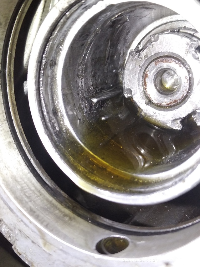

Me voilà donc cette après midi à ouvrir le petit couvercle de filtre à huile sur le carter droit pour jeter un oeil rapide sur son état.
J'ouvre, je sors le rotor de filtre et je n'aime pas trop ce que j'y trouve...
Huile moteur semble quasiment neuve vu sa couleur mais il y a un peu de limaille :cry:
Je met une photo mais je ne suis pas sûr que cela se voit bien sur celle ci...
Au passage on aperçoit que le rotor interne a les crans abimés...
Ça sent l'ouverture moteur complète...

L"écrou qui bloque le bol du filtre, il a été desserré et serré avec un burin
Ce n'est pas un filtre au sens strict mais un épurateur centrifuge. Toute la merdasse est centrifugée et plaquée sur l'extérieur.
Doit être impérativement nettoyé.
Comme dit par Dialmax l'écrou a été massacré par un bûcheron. Il existe une clé spécifique qui peut aussi être fabriquée à partir d'une douille du bon diamètre qu'il suffit de meuler "aux bons emplacements".

Un vrai épurateur de 350...
Comme la plupart il a été négligé pendant longtemps voire toujours et, in fine, il aurait fini par ne plus rien laisser passer grippant ainsi l'act. C'est pour ça qu'on lit par ci par là que l'act grippé est la maladie des 350 !
Souvent la raison en est bêtement que les trois vis du couvercle avaient leur tête bouffée par 2 ou 3 démontages successifs. Comme elles n'étaient évidemment pas changées, au 4 ième démontage le gars laissait tomber et roule ma poule. :D
Pire encore, certains mettaient des BTR en inox, bien bloquées, elles étaient indémontables dès la première tentative. De plus leur toute petite tête (et donc la minuscule clé) ne permettait pas de suffisamment forcer dessus.

Bon, ben j'espère que le reste du moteur n'a pas été maltraité comme l'écrou du rotor de filtre, un vrai massacre ... :roll: :cry:

Oui j'avoue que l'état de l'écrou laisse penser que le reste ne doit pas être joli joli... :cry:
De plus, j'ai pas mis longtemps avant d'apprendre l'existence des vis à tête "jis" sur ces moteurs... bêtement j'achète les embouts en questions (enfin bêtement...non...je m'équipe en conséquence quoi...je pars du principe que ça va me servir quoi qu'il arrive)
Et bien 2eme constat non reluisant...tout le bas moteur est équipé de btr... :? ...m**** alors ça part vraiment mal...je croise les doigts pour que le bienheureux qui s'est occupé en dernier de ce moteur n'ai pas tout serré comme un furieux et que les pas de vis vont bien.

Si les BTR ne sont pas en inox, tout n'est pas perdu :D et puis au pire c'est plus facile à percer. Tu sais, les vis d'origine bien bloquées depuis 53 ans, sur le carter d'embrayage il est bien rare de ne pas être obligé d'en forer 2,3,4...
Pour la douille de l'écrou d'épurateur, perso je serais bien incapable de fabriquer un truc pareil !
J'en ai une double comme ci-dessous qui est bien car elle est haute et permet de ne pas mettre de rallonge au cliquet, donc de travailler bien verticalement sans sauter, donc de ne pas "baiser" les créneaux de la rondelle écrou.
