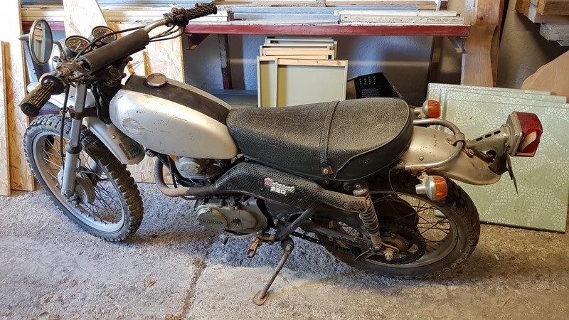

Je viens de récupérer mon vieux 250 XL de 1974 qui n'avait pas tourné depuis 20 ans (au moins :) ) et mes recherches m'ont amenées ici.

Faut que je trouve comment vous mettre quelques photos du vieux jouet...

Belle moto que la 250 XL, très agréable à piloter, ça manque dans mon garage ... :mrgreen:
J'ai le Parts-List en anglais si ça t'intéresse ?

Pas mal pour plus de 20 ans de garage !
N'essayes pas de la redémarrer telle quelle, le cylindre doit être complètement sec et l'huile bien pourrie ! :mrgreen:

J'ai déjà essayé de la refaire péter. On en est à essayer d'avoir de l'étincelle au fil de bougie...
Je ne comprends pas, on a du jus partout quand on kick. La résistance de la bobine est de 5000 Ohm mais la tension à l'antiparasite (ou au fil) est faiblarde. Pour l'instant on est bloqué mais si quelqu'un a des pistes.

Il faut faire le test en approchant le fil HT sans anti parasite à environ 7 mm de la culasse , tu devrais avoir un arc

Déjà fait Cacajou, c'est ce que je veux dire quand je dis au fil : sans antiparasite et à quelques mm de la culasse (pas en l'air :D )

Si mes souvenirs sont bon c'est un allumage par volant magnétique
20 ans sans tourner les aimants doivent être en partie démagnétisé
