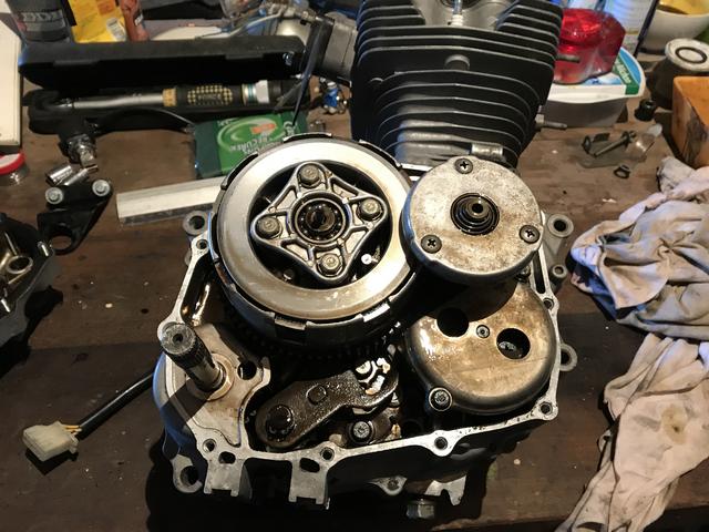

J'ai abandonné pour l'amortisseur :evil:
Le guide en bois c'est trop mou donc je continuais à trouer pas au milieu et en bougeant donc ça allait me détruire le bout de la tige. J'ai donc remonté l'amortisseur qui dans l'histoire a perdu de l'huile donc il n'amortira rien du tout. Je l'ai positionné du côté pas tordu, à droite quand je suis assise sur la bête.
Oui parce que là aussi j'ai baissé les bras : impossible de "détordre" les supports de l'amortisseur sortant du cadre :evil: :evil:
Pour avancer un peu j'ai eu envie de positionner le faisceau mais j'ai consulté ma bible : la réfection de la 125SL par Aurélia, pour constater qu'il s'en occupe en dernier, après le MOTEUR
Aïe le moteur :|
Eh bien ça se passe plutôt bien :P
Déjà je l'ai remis sur la bête hyper facilement, comme quoi l'expérience... ;)
Vidange.
Maintenant il est sur l'établi : exit les vis au marteau à frapper hyper facile aussi :P :P :P
N'est-il pas mignon ? 8-) 8-) 8-)
Le joint est nickel :D :D :D

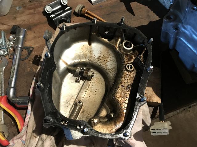

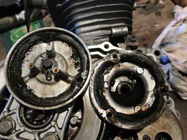

Nettoyage de l'épurateur centrifuge... Plus d'une heure à enlever cette saleté qui était complètement desséchée et agglomérée aussi solide que du plâtre :shock:
Impossible de dévisser le bouchon du filtre à huile mon ami Alain est passé il m'apportera Ladouillequivabien prochaine visite :D
Je vais découper un joint pour l'épurateur, et comme je lis les soucis de Jack avec ses disques d'embrayage je crois que je vais vérifier si les miens ne sont pas collés, ça dérouillera la clé dynamométrique 8-)
