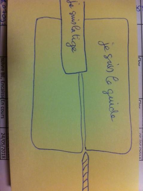

Olidelac a écrit :Je comprends un peu mieux.
Pour ton problème de perçage : tu prends un morceau de kêke chose (bois, plastique dur..., épaisseur 3 ou 4 cm) que tu perces de part en part au diamètre du trou à percer dans ta tige. Ensuite tu perces dans le même trou au diamètre de la tige sur la moitié de l'épaisseur.
Tu mets ça au bout de la tige : ça te fait un guide de perçage.
O.
salut Olidelac
moi je n'ai pas compris comment tu perces "dans le même trou au diamètre de la tige sur la moitié de l'épaisseur" :oops: :oops: :oops:
tu peux me faire un petit croquis ??

J'avoue que cette phrase m'a laissé perplexe également Image

Messagepar Ise » 19 Nov 2018, 16:32
Olidelac
Messages : 504
LOCALISATION : 31
Re: Ca a failli rater
Messagepar Olidelac » 19 Nov 2018, 16:43
@ Tigrou et @ Géo : Betty, elle a trouvé !
O.

Ah en effet, c'est ingénieux Image

Olidelac a écrit :@ Tigrou et @ Géo : Betty, elle a trouvé !
O.
et ben mon pote, elle vraiment trrrrrrrrrrop forrrrrrrrrrrrrrte :D :D :D
je n'avais vraiment rien compris, merci Ise pour ton croquis très explicite, tu as même devancé le grand Olidelac ;) ;)
