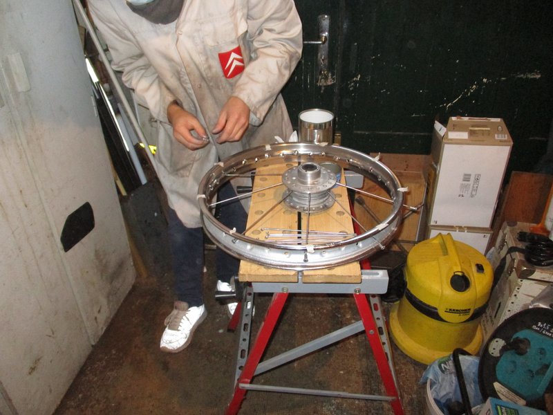

arrivée de Higuma à la fraiche avec les pièces nettoyées, ouiiiiii même la couronne :D
1ère étape, on passe les rayons au Zebracier, on dirait qu'ils sont neufs
la roue AV propre, avec les rayons passés au Zebracier
on pose les rayons inter d'un coté
oui c'est Higuma au boulot, faut qu'ça bosse les jeunes :D :D :D
un coté de fait
et l'autre

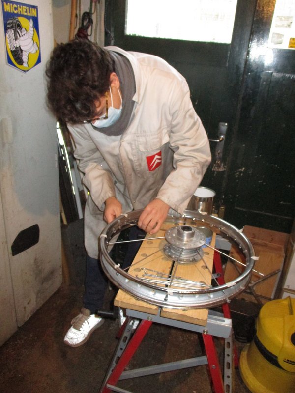

on passe aux rayons exter, d'abord un coté...
... puis l'autre
et voilà ;)
pendant ce temps Higuma s'acharne sur sa roue...

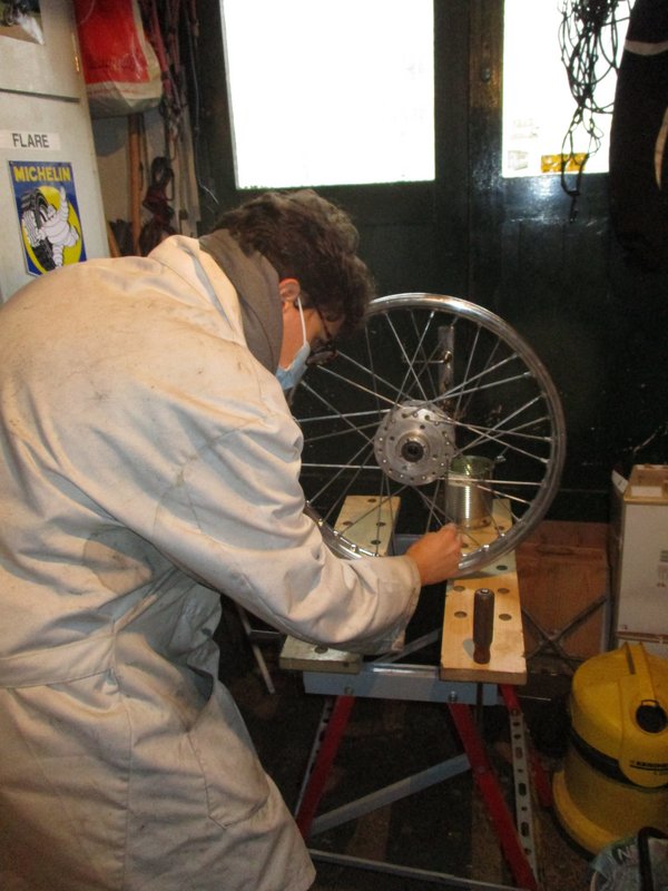

bon maintenant faut régler saut et voile :? :? :?
on serre tous les écrous des rayons à toucher la jante mais pas plus
puis on mesure...
bon, l'installation n'est pas la même que celle d'Aurelia...
Image*
les bouts de scotch marquent les points de saut maxi
et on mesure... pas besoin de comparateur :o :o :o 10 mm de saut et autant de voile :o :o :o
c'est pas la bonne méthode. On dévisse tous les rayons et on positionne la jante en resserrant quelques rayons de manière à limiter au maxi le saut et là on tombe à moins de 5mm de saut. Toujours à l'oeil (avec un point fixe) et en resserrant progressivement les rayons on diminue de manière progressive voile et saut...
