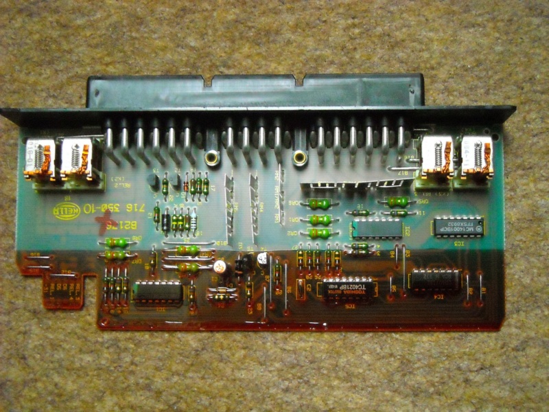

Ma vieille E32 de 1990 comporte de l'électronique mais pas autant de sophistication ni de trucs/bidules qui remplissent 15 fonctions. Un élément ne gère qu'un domaine mais c'est déjà bien rempli.
Par ex le LKM (alias Licht Kontrol Modul) qui comme sont nom l'indique gère tout ce qui concerne l'éclairage : les ampoules, leur temporisation, vérifie qu'aucune ampoule n'est grillée, luminosité du tableau de bord etc etc :
Comme sur toutes les E32 mon LKM est devenu hystérique et allumait/éteignait les phares quand ça le prenait. Deux solutions
- aller chez BMW en acheter un neuf pour environ 900€
- solution soufflée par un des électroniciens du forum BMW : refaire une soudure qui invariablement devient sèche - terme utilisé par les électroniciens - et c'est reparti pour 30 ans.
