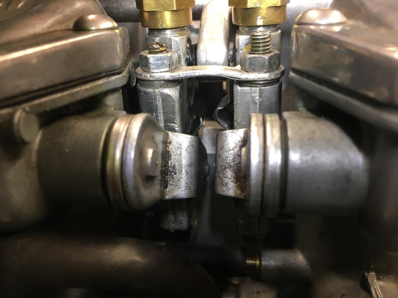

DIALMAX a écrit :Double patte ! La synchro ne pas être facile, chaque carbu va trop agir sur l'autre quand je pense que certains les coupaient,
ah oui? tu crois que c'est mieux que je les enlève carrément?
Et pour les durites de mise à l'air, elles sont indispensables? :roll:

Les enlever n'apporte rien, certains les coupaient car il pensaient que les synchro seraient plus facile, a priori oui mais elles sont moins stables et varient plus, donc je ne l'ai jamais faites et souvent j'ai remis les languettes sur les carbus des nouveaux clients, soit tu en trouve d'origine ou un coup de pieds à coulisse sur l'origine pour en faire de même flexibilité .
Avec ou sans les tuyaux de prise d'air ça marche pareil, l'expérience à montré qu'il ne fallait pas qu'il descendent trop bas car ils on tendance à respirer la poussière de la route, les gris problèmes ce sont révélé surtout avec les gros trail qui faisaient du TT

ok je ne les coupe pas pour l'instant. Par contre il y a des rondelles en dessous de ces pattes... je vais peut être les enlever

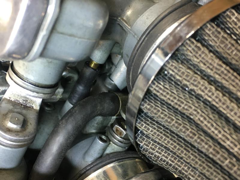

Les mise à l'air ce n'est pas ça je suppose?
J'ai tenté de nouveau de faire la synchro... comme hier, c'est nickel puis quand je resserre les contre écrous ça déconne de nouveau.
Parfois j'ai aussi une sorte de trou dans le régime... les 4 colonnes descendent puis remontent. Je ne sais pas du tout pourquoi

La rondelle sous la cale est d’origine , elle est un peu épaisse et maintient à l’intérieur le système de ressort qui enserre la petite sphère qui agit sur le levier de boisseau.
Si ça fait un trou sur les 4 pattes c’est que tu agis en appuyant un peu trop sur la vis de réglage et ça pousse tout le palonnier , ou une micro coupure d’allumage, mais j’y crois moins. Il faut desserrer le contre écrou juste un peu pour que la vis puisse tourner mais pas plus, et la resserrer à chaque fois.
Si ta bécane a tourné longtemps au ralenti pas étonnant que la batterie ne tienne pas la charge.
Tu mets des ventilateurs devant le moteur? Faut pas qu’il tourne trop longtemps sans sinon il va avoir chaud le pauvre
Dernier point je fais la synchro à 2000 tours minimum on voit mieux la différence de hauteur de colonne et du coup le jeu s’amenuise nettement en revenant à 1200 tours

Mathieu Viollet a écrit :La rondelle sous la cale est d’origine , elle est un peu épaisse et maintient à l’intérieur le système de ressort qui enserre la petite sphère qui agit sur le levier de boisseau.
ok donc pas touche aux rondelles pti con! Ca marche ;)
Le trou se fait parfois alors que je ne touche rien... je vais essayer de filmer cet aprèm pour vous montrer et que vous puissiez entendre ce pschhiiit de merde :lol: J'espère que ce n'est pas un souci d'allumage
Je ne sais pas combien de tps max je peux la faire tourner au ralenti sans que cela ne lui soit néfaste :( mais je vais mettre un ventilateur devant pour la refroidir. Il ne fait pas très chaud dans l'atelier mais peu importe, je vais suivre ton conseil
Idem pour remonter le ralenti à 2000, ça je ne le faisais pas non plus.
C'est de ça dont tu parlais Mathieu pour les mise à l'air ou pas du tout? Je crois qu'il y a encore autre chose que ça mais j'ai un doute
Je ne sais pas à quoi servent ces petites durites

C’est bien ça les mises à l’air ;)

]mince alors... il ne doit pas y avoir cette durite qui lie les carbus 2 par 2 alors??

Oui enfin , ça ce sont les raccordement de mise à l'air entre les carbus 1 et 2 et 3 et 4
Le 2 et 3 on une petite sortie coudée sur laquelle vient se brancher la durite qui descend vers le bas moteur
Les lamelles sont beaucoup trop épaisses , il faut en fabriquer dans du clinquant de 0,3 mm
La difficulté dur les rampes de 500 four c'est de trouver le juste équilibre entre le ralenti et la phase d'accélération , ceci à cause du déport de la vis de butée , le palonnier qui a tendance à vriller un peu
Tu peux tester les prises d'air au nettoyant frein , ça fonctionne aussi bien que le start pilot
Il ne faut pas trop s'escrimer sur la synchro , car même avec un ventilo le moteur n'est plus dans la configuration de roulage
Tu règle au mieux et tu places des durites bouchés ou des bouchons sur les prises de dépression et tu fais un tour de 1 à 2 kms , puis tu recontrôle et retouche au besoin , ça ne doit pas te prendre plus de 5 minutes si tu veux rester dans la température de fonctionnement normale

cacajou a écrit :Oui enfin , ça ce sont les raccordement de mise à l'air entre les carbus 1 et 2 et 3 et 4
Est ce que je dois mettre ces durites pour toi Cacajou ou ça n'apporte pas grand chose?

Je vais tester les prises d'air au nettoyant frein, j'attendais un avis positif sur ça :-)

J e suppose que la photo est d'avant la synchro , sinon il y a des questions è se poser
