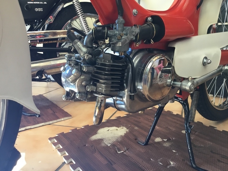

Cependant une première question déjà, au vu de la dernière photo, pouvez-vous me dire si l'act est en bas ou en haut ? C'est pour changer l'échappement qui est naze.
En principe : culasse en fonte = act en bas. Je pense voir la vis d'act mais elle me paraît au milieu :D

Moteur issu du P50 donc à ACT,

Moteur moderne, à ACT ! 8-)

Pour l'act ma question concerne sa position. J'ai trouvé chez 4strokes un échappement dont ils disent :
Comprend un pare-chaleur vissé qui vibre beaucoup moins
Convient aux modèles avec arbre à cames en bas, reconnaissables par la culasse en fonte
En cas de doute, envoie-nous une photo de ton moteur.
Qu'en pensez-vous ?

Haut moteur strictement identique aux Pc50 et aux p50, donc ACT. On peut pas faire plus "Honda" !

"Arbre à came en bas " doit sous entendre le moteur culbuté de l'Amigo car sur le tient c'est "arbre à came en tête"

Belle prise Alain ;)
Effectivement il y a deux types de pots pour ces petits brêlons, je ne vois pas bien sur ta photo mais si ton moteur est le même que le mien, arbre à cames en tête, c’est cette référence : 18300063007, il est disponible également chez Leertouwer au même prix.
Il est un peu plus court mais fait bien le remplacement de l’origine.
Par contre le joint n’est pas disponible ailleurs que chez DDmototeam, un peu cher mais bon pas d’autres choix.
Sur certains sites il propose un joint en cuivre mais il ne convient pas du tout à ce pot d’échappement.
