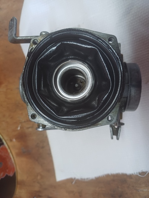

- Messages : 2522
Re: Démontage gicleurs
Si elles ne sont pas percées ça devrait aller, je devance Dialmax qui te dirait de les placer un moment au congélateur pour leur redonner une belle forme.
Moi perso je n’ai jamais essayé, je les change pour être tranquille, mais ce n’est que mon avis

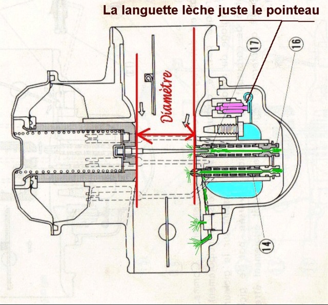

Encore une question pour la hauteur des flotteurs.
Le pointeau est équipé d'un ressort ( nouveauté pour ma part).
Entre le moment où la languette du flotteur touche le pointeau et la mise en position" verticale " du carbu le ressort ne me parait pas s'enfoncer.
J'en conclu que je peux vérifier la hauteur de cuve ( 26 mm) carbu " vertical ".
Quand pensez vous ?
Quelle méthode utilisez vous ?
Quand pensez vous ?

00 NinjaTout est prévu dans le stock
Pour contrôler les membranes si on badigeonne un côté avec du super il en passera de l'autre côté, c'est un vieux truc pour les membranes de carbus de tronçonneuses ( encore plus vieux que les CB350 !)
Les membranes de carbus des 900 Ninja avaient tendance à se tortiller au bout de beaucoup de KM, ce n'était pas donné et j'ai eu l'idée d'en mettre dans le freezer du frigo de l'atelier, surprise au bout de quelques jours elles étaient nickel et sa durait longtemps donc j'en avais un jeu dedans quand un client arrivait juste à faire l'échange et c'était reparti, les anciennes au frigo pour le prochain !

Super schéma !
Je vais donc régler carbu "vertical" : posé sur l'entrée d'air .
Par contre ne je pige pas le coup du super qui traverse la membrane ...
- Messages : 6916
Par capilarité,( il y a de jolis mots il faut les utiliser de temps en temps) si il y a un trou même petit le super passera de l'autre côté, on passe de le super avec un pinceau par EX
