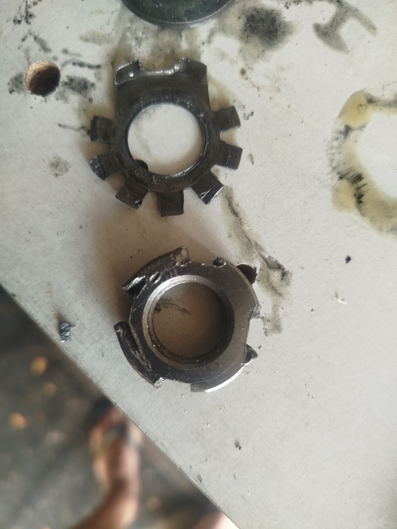

on va pas te laisser tomber .. le plus important c est que tu potasses le manuel d atelier avant d oeuvrer , c est la bible du moteur , tu as juste a suivre les etapes pas a pas ..
pour l ecrou du purificateur d huile , j avais pris l empreinte avec de la pate a modelé et ensuite j avais une vieille douille que j ai travaillé pour avoir la meme empreinte ..ton ecrou de purificateur d huile a du etre demonte au burin ..

On trouve des douilles pour ces écrous à la bécanerie ou autre , ce n'est vraiment pas cher. Elles sont généralement doubles en deux dimensions. Ton écrou est naze ne le remonte pas, tu peux avoir besoin de redémonter...
Tu vas en trouver chez VBC.
Il a la douille (chère) mais avec la dimension tu peux trouver : https://www.vintagebike.fr/douille-a-4-ergots-20-24mm
et l'écrou : https://www.vintagebike.fr/ecrou-crenele-d-embrayage-90231-kcs-651

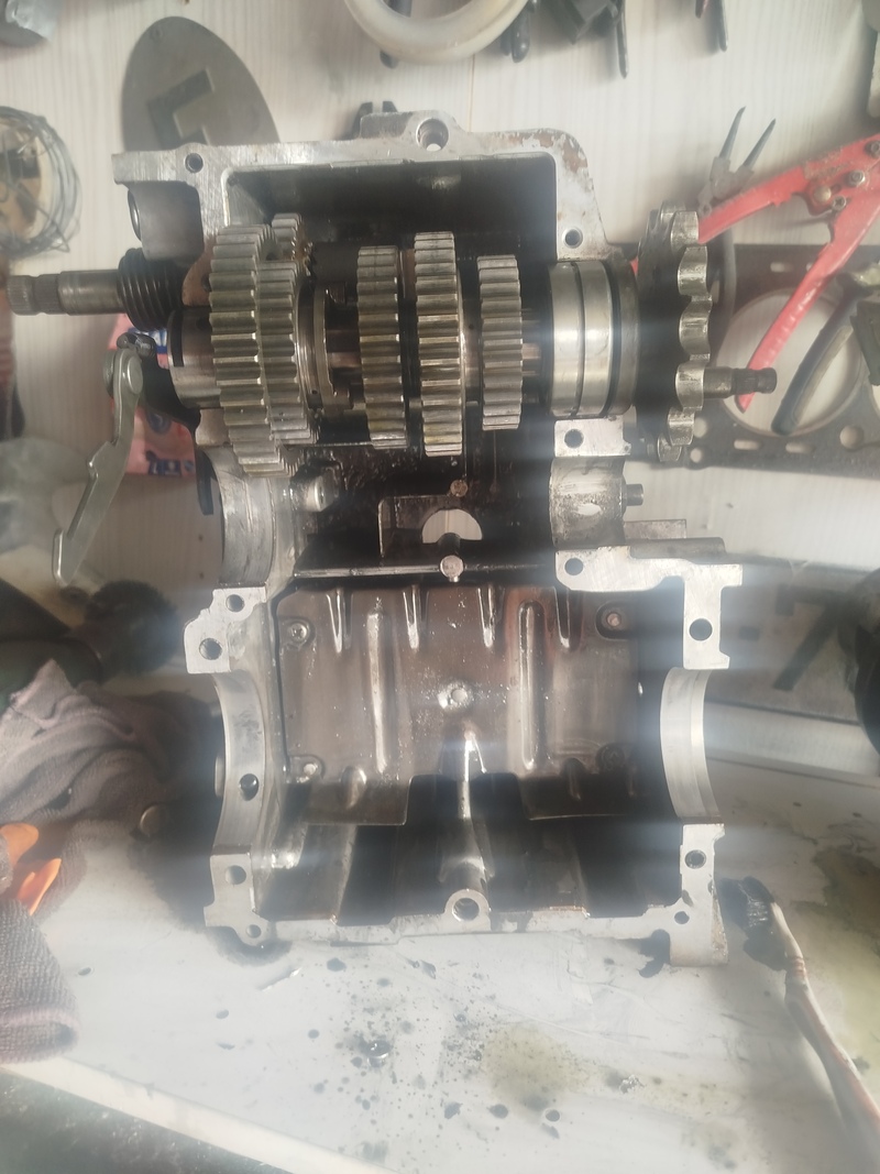

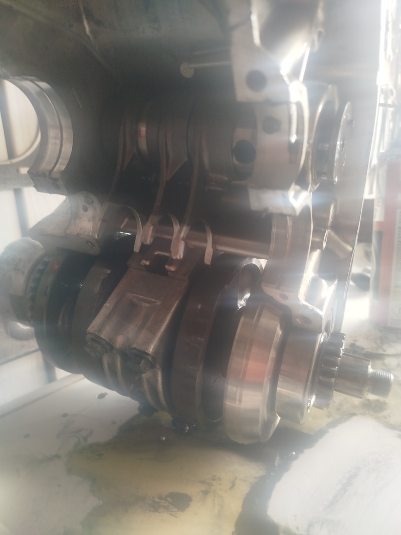

le voila ouvert
j' ai récuperer mon morceau d'oreille d' arbre a came cassé
je laisse se vider la boue de limaille dans le fond
surpris qu'il n' y ai pas de joint entre les deux carters horyzontaux , je n' ai que 4/10 de jeux sur la liaison bielles vilo
je vais pour voir refermer ou dois je verifier autre chose ?

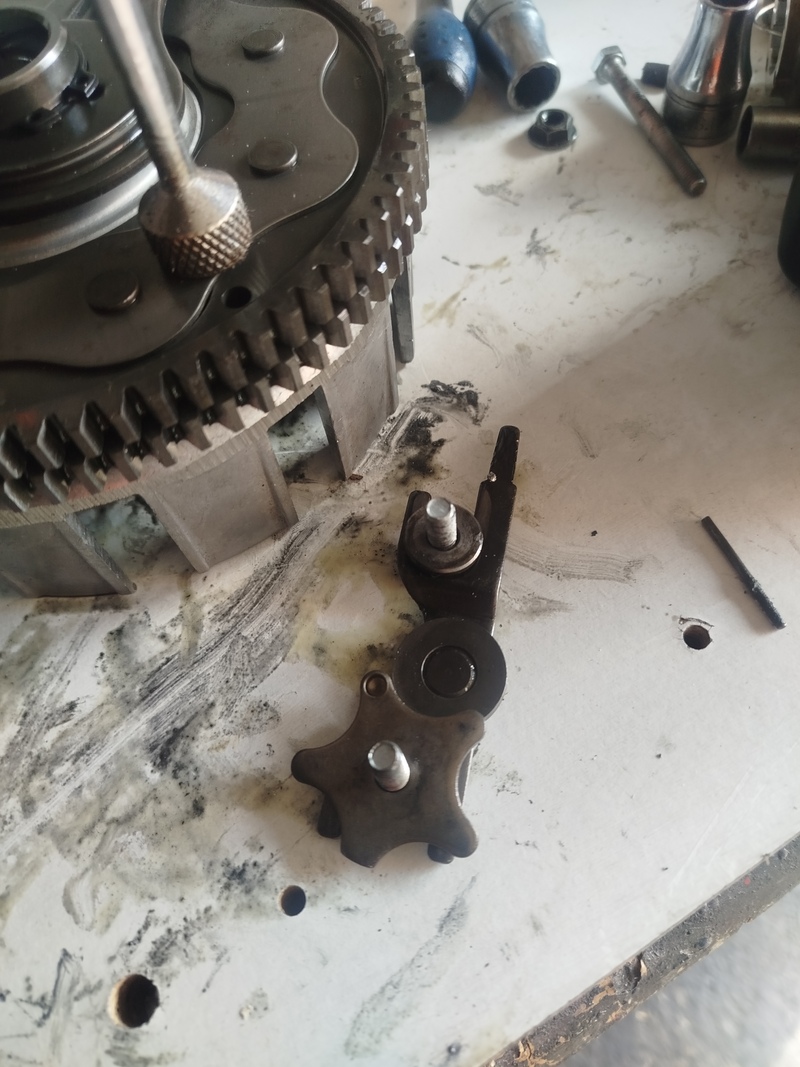

j'ai retrouver le deuxieme morceau de ce qui ressemblait a un segment et une petit aiguille , ou plutot comme un clou sans tete qui est tombé quand j' ai sortit le selecteur , c'est quoi ?
merci

la voila en bas a droite "l'aiguille "

alain2933 a écrit :On trouve des douilles pour ces écrous à la bécanerie ou autre , ce n'est vraiment pas cher. Elles sont généralement doubles en deux dimensions. Ton écrou est naze ne le remonte pas, tu peux avoir besoin de redémonter...
Elle est où "l'espèce" d'aiguille que tu as trouvée ?
merci pour l' adresse de l'ecrou !

non ne remonte rien comme ça !
Là je n'ai pas le temps mais il y a de quoi dire, pas de joint entre les carters de la pâte, l'aiguille comme ça je ne vois pas

oui pour le truc ressemblant a une aiguille peut etre d un roulement a aiguille . mais y en pas d aussi gros sur ce moteur ..
quelqu un va bien nous dire d ou ca vient ...... ou pas ... :shock:
Messages : 4975
Re: CB 250 K4 - calage allumage electronic - relais demarreur
Messagepar alain2933 » 27 Sep 2026, 18:18
C'est un foret cassé ou un bout de vrille la fameuse aiguille. Il y a de tout dans ce moteur, dans ces conditions il faut tout démonter, tout et tout remonter proprement. Il faudra sortir la plaque du fond, ce serait étonnant que ce soit propre. Dessous il y a toujours une boue gluante qui ne part qu'à l'essuyage et ensuite à l'essence. A mon avis c'est un préalable. Tout mettre à plat, nettoyer et ensuite remonter.
