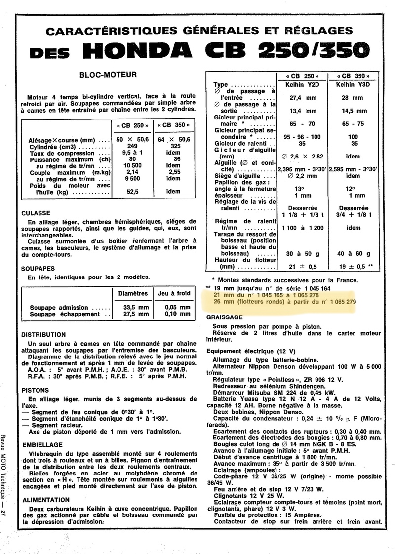

Merci DialMax.
Donc c’est bien 21mm … mes niveaux de cuves sont donc pas bons du tout.
Je vais essayer de régler ça. J’espère ne pas casser la petite languette , ça m’a l’air bien fragile

C'est une 250, c'est bien 26 mm qu'il faut. J'ai une note interne de Honda qui confirme.
La rtm si on se réfère aux astérisques uniquement colonne 350 semble donner 21 mm...

Merci NUAGE71 et alain2933 pour ces précisions !
Effectivement ce sont des flotteurs rond en métal de ce type là:
Donc finalement c'est "moins pire" que ca, 2mm de trop peu sur un des carbu
Je vais tester ce week-end d'ajuster et de remonter en espérant que ce soit ok
