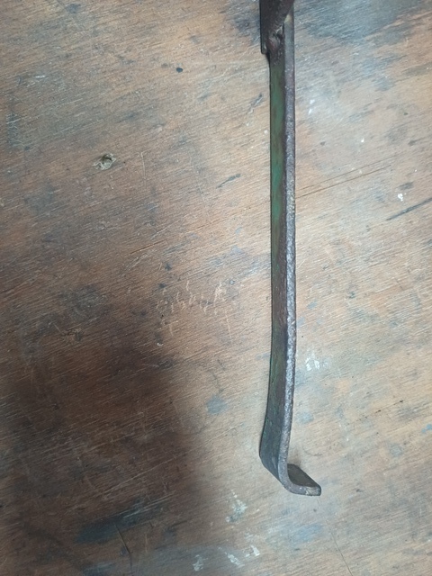

Après fabrication d'un outil spécial le palier est sorti de son logement sans problème.
J'espère que le remontage se passera aussi bien.

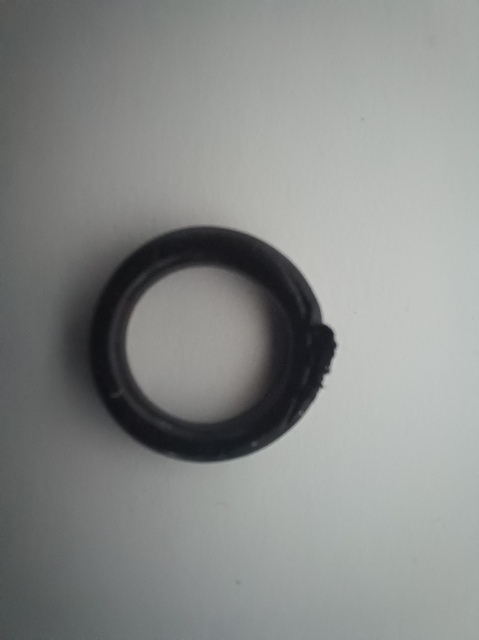

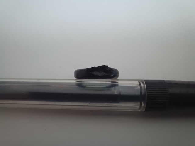

J'ai trouvé le coupable.
Le précédent montage a été mal fait car je ne pense pas que le joint puisse subir ce genre de déformation une fois en place.

Boldor a écrit :J'ai trouvé le coupable.
Le torique pincé au remontage, c'est presque un classique, d'où mon message précédent.

Le torique a été coupé au remontage .

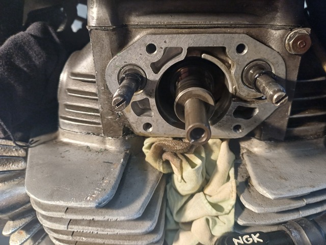

Messagepar Boldor » 29 Déc 2025, 15:57
L'opération s'est avérée plus corsée que prévue.
Après plusieurs tentative de remontage du palier je me suis rendu compte que c'était mission impossible.
J'ai échoué avec les deux méthodes :
joints (huilés) en place dans le palier les axes de culbuteurs (huilés) montés sur la culasse : impossible de rentrer les axes
dans les joints sans risquer d'abimer ces derniers.
joints montés sur les axes eux mêmes en place sur la culasse : impossible de mettre en place les joints dans leurs logements sans risque

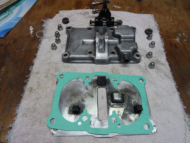

Il restait une solution : démonter le couvre culasse après limage du bossage comme indiqué dans ce forum !
Joints enfilés sur les axes puis mis en place dans les lamages enfilage des axes dans les culbuteurs et remise en place des écrous pour
maintenir empêcher les axes de bouger dans le palier.
Réglages soupapes allumage : démarrage du moteur au 2nd coup de kick. J'ai laissé la moto tourner au ralentit pendant 2/3 minutes pas de fuites
immédiatement perceptibles à confirmer avec l'essai sur route dés que la météo sera plus clémente.
