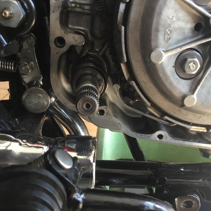

Après 2 mois de non utilisation de ma CB 350 K2 hier j’ai un peu galéré à la faire démarrer, après une bonne recharge de la batterie j’ai fait un nouvel essai ce matin et en appuyant plusieurs fois sur le kick j’ai entendu un clac et maintenant le kick remonte bien tout seul mais il n’entraîne plus le moteur :cry:
J’ai vidangé le moteur et j’ai démonté le carter droit et je ne vois rien d’anormal
Je suis bon pour tout démonter ?

La vidange est faite et le carter droit démonté mais il n’y a rien de plus qui est visible le kick revient bien mais n’entraîne rien…
C’est une 350 twin

De toute façon même si avec une caméra tu vois le problème il faudra démonter pour le régler. Pas le choix. Sortir le moteur et ouvrir par dessous. Pour gagner du temps moi je démonterai l’alternateur et son carter dans le cadre

J’ai bien avancé, il reste plus qu’à sortir le moulin du cadre, comme Soupape le conseille j’ai enlevé l’alternateur, l’embrayage et bien sûr le démarreur 8-)

Une demi-journée de démontage, le moteur à l'envers et 14 vis à défaire. Changer l'axe de kick prend 1/4 d'heure et hop remontage. Cela fait une journée de boulot pour 15 minutes d'intervention. J'en ai fait quelques uns... :evil: le dernier en mai sur la k4.
Dans ton cas il se peut que le circlip du bout ait sauté auquel cas tout le barda est en vrac au fond, mais l'axe sortirait en tirant. La butée de fonderie du carter pourrait être cassée ce serait beaucoup plus ennuyeux comme souci. Espérons.
Je fais ainsi : démontage de tout ce qui pèse : l'embrayage et ses copains attachés, la commande de boîte, le démarreur, les rotor et stator. De toutes les façons il faut les virer pour ouvrir. Au remontage, tu fais pareil, tu le remontes sans rien et tu remets tout ensuite moteur dans le cadre. Gain de temps assuré et mal au dos évité.
