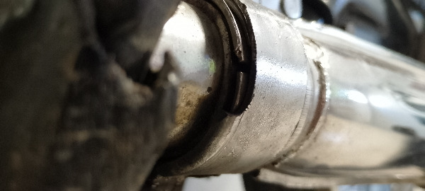

bonjour
non a ma connaissance pas de joint juste un collier a serrer a fond.. apres y a une bague prise dans le systeme avec le pot et le collier .c est peut ca que tu veux dire .
[url][URL=https://www.casimages.com/i/26062906030425087218772500.jpg.html]
[/url] [/url]
