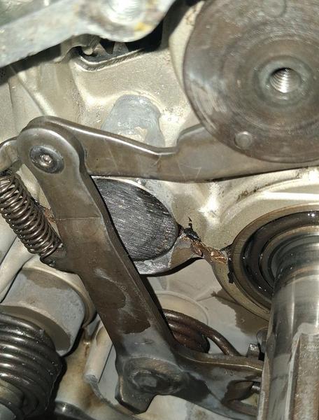

Mondialen a écrit :
xavier17 a écrit :si c est le pion de centrage pour l ensemble qui coiffe le roulement a aiguille de l arbre , tout l ensemble devrait etre ressorti et le joint de bout d arbre devrait etre tombé ...vu sur l eclate du schema de principe de la transmission 250K3 sur CMS NL.. a moins que plusieurs montage soit possible ..
juste mon humble avis ..
Je crois que tu confonds avec l’arbre primaire qui reçoit effectivement un roulement à aiguilles similaire côté commande d’embrayage avec le joint spi et la tige d’embrayage qui le traverse de part en part.
ok desole je me suis trompe :oops: ...donc c est l arbre secondaire qui est derriere , la ou il y a la fleche jaune ...

Voilà c’est ça ;)

Voila,retour à la maison pour ma titine,le mécano a remis en place le roulement et le pion et réparé le carter abimé,facture 0€,j'ai
trouvé ça correct.
J'ai tout remonté,démarrage et petit tour d'essai,les vitesses passent bien,méme le point mort semble plus facile à trouver.
Bon,je ne m'embale pas,j'espére que ça va tenir dans le temps,demain je ferais un essai plus long sur les petites route de notre belle forét
d'Andaine.
Bon week end à tous.
Daniel

Super, là ça ne devrait plus bouger, le mécano est effectivement correct, bonne route 8-)
