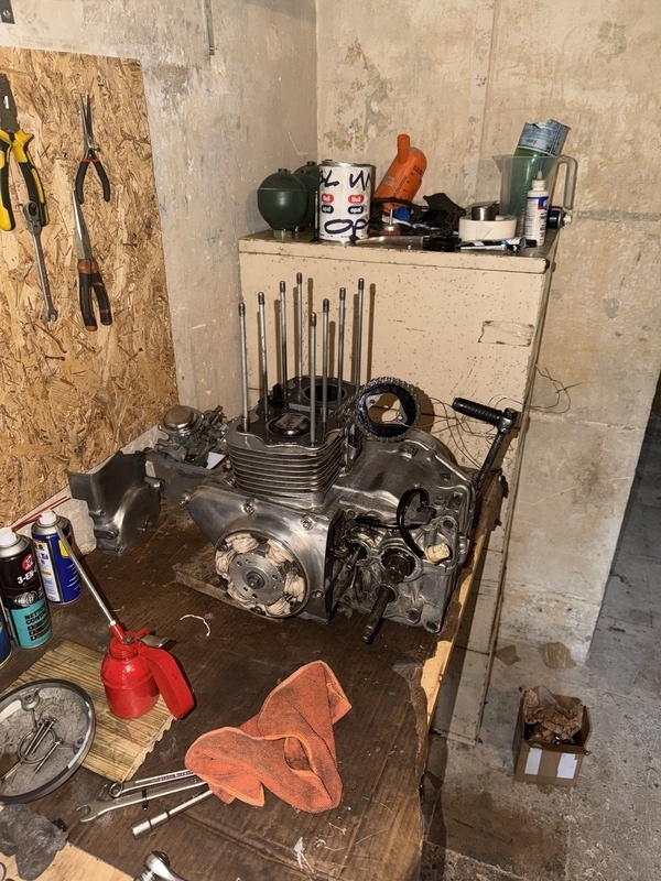

Je viens aux nouvelles.. pas très bonnes :( je vais ressortir le moteur. Le filetage de la bougie du cylindre droit est foiré, quand je démarre elle saute. J’ai pensé trop risqué de faire un helicoil moteur en place et mettre des bouts d’alu dans le chambre de combustion :(
Déprimant de devoir faire ça après un redémarrage mais bon pas le choix.. je vous tiens au courant !

C'est pas si rare :cry:
Quand on remet en place une bougie il faut être précautionneux et toujours commencer à visser à la main.
L'alu est tendre donc en commençant avec la clé à bougie il y a risque d'enquiller la bougie de travers et de ravager le filetage.

Et oui toujours commencer à la main, j'ai du poser un hélicoil sans démonter une ou 2 fois car il fallait dépanner vite donc tenter le coup en enduisant le taraud de graisse pour que les copeaux restent collé, mais je ne conseil pas quand il n'y a pas obligation de dépannage rapide, ça fait de la peine de redémonter mais il vaut mieux .

Ça y est c’est déposé. C’est plus simple quand on sait faire !!
Le diamètre du filetage pour l’helicoil c’est bien du M14 x 1,25 ? C’est ce que me disent mes recherches.
Je vais attaquer ça la prochaine fois .. au moins je sais que ce moteur tourne, ce sera juste plus long avant d’en profiter :(
