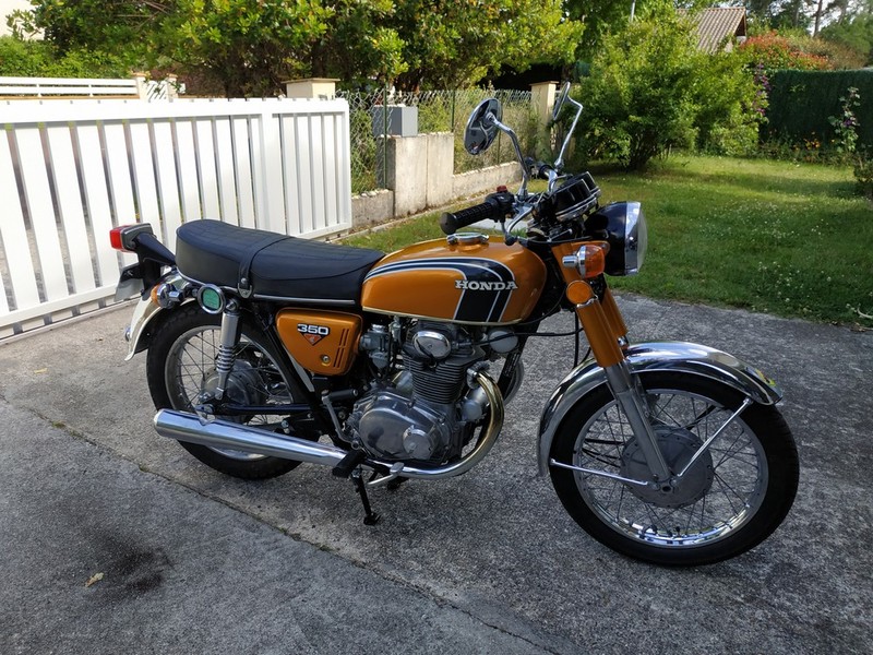

Je peux t'envoyer une photo d'une 350 origine mais ça reste de la photo.

Il te faudrait, comme le dit Alain, un échantillon d'origine à la bonne teinte, à défaut une photo qui montre bien la teinte ...
Indispensable car un Candy n'est pas facile à faire, c'est une base or ou argent sur laquelle on applique un vernis transparent coloré. Plus on ajoute de couche de vernis et plus la teinte sera "forte", plus "sombre" si tu préfères. Le peintre doit donc ajuster la quantité de vernis pour approcher au mieux la teinte demandée.
Pour ta K4, je pense qu'on est très proche du candy Y2C de la 750 Four : https://www.sprido-peinture.com/peinture-candy-moto-honda/2075-teinte-peinture-moto-candy-y2cc-honda.html.
En plus foncé, celui de la 125 SL : https://www.sprido-peinture.com/peintures-collection-sprido-pour-honda-moto/790-peinture-candy-sprido-honda-topaz-orange-type-125-sl.html.
