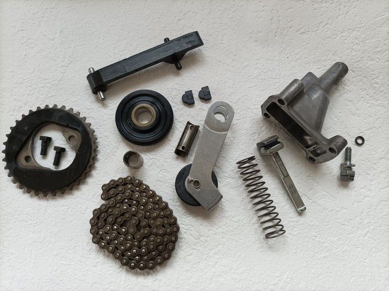

Comparatif des tendeur mécanique et hydro , la différence est flagrante
Messages : 7160
Re: tension chaine distri cb 350 k3
Messagepar cbx » 25 Fév 2026, 14:58
Flagrant quand on a les 2 modèles sous les yeux mais moins quand on n'en voit qu'un sur la machine.
Et encore moins si on ne sait pas que les 2 modèles existent.

Voici une photo d'une distribution complète de 250 / 350 k4 avec à droite le tendeur nouveau modèle. Je ne possède pas de photo d'éclaté de l'ancien, juste une photo minable du tendeur monté "volée" sur un moteur à la vente. C'est le seul que j'ai jamais vu. En vrai jamais aucun malgré quatre k0 passées à la maison pour pièces, ils avaient toujours été changés ou bien ils n'ont été montés que très très peu de temps.

Bonsoir à tous, mon tendeur est mécanique comme sur la photo avec toute les pièces . J'ai comparé l'ancienne chaine de distri avec la chaine neuve qui sort du bas moteur mais RAS .
