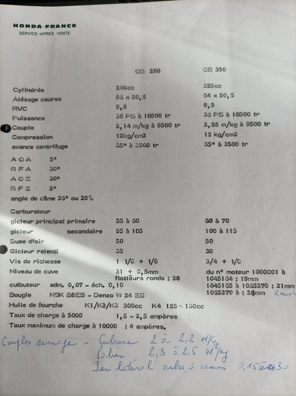

Il peut y avoir une différence sur la vis de richesse.

Voici le tableau de réglages note de Honda aux agents et concessions et qui concerne toute la gamme de k à k4. Je m'y suis toujours tenu.
