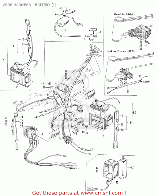

bonjour à tous
Après avoir reçu l'aide des membres pour le faisceau, je me retrouve devant un nouveau probleme electrique. il manque des fils!!!!!
je n'ai jamais roulé avec la moto et je suis en train de la restaurer. je voudrais rebrancher la batterie or je n'ai qu'un seul fil rouge disponible
alors que la batterie présente un rouge, un "blanc et rouge" et un vert. impossible de les trouver malgré une recherche à l'endoscope !!!
je précise que le faisceau est d'origine est en bon état
quelqu'un à une explication? merci d'avance
Re: probleme branchement batterie CL90
Messagepar PHILBOIS » 22 Nov 2020, 11:23
ça va peut-être t'aider :?:
Messages : 1849
Messagepar Mondialen » 22 Nov 2020, 13:51
A priori chez Honda, le rouge est le + batterie, le rouge/blanc fil de charge venant du rectifieur, le vert la masse. A confirmer sur ce modèle que j’avoue ne pas trop connaître :?

Messagepar fredtriumph » 24 Nov 2020, 17:27
bon après démontage de ce P§&t@!n de faisceau j'ai retrouvé les bons fils dissimilés dans l'étui de protection.
merci pour votre aide
