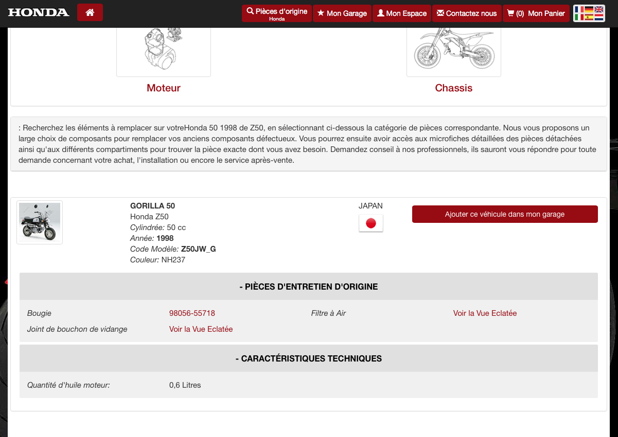

Aurelia, le cadre est enregistré sur le site HONDA comme modele GORILLA 1998
