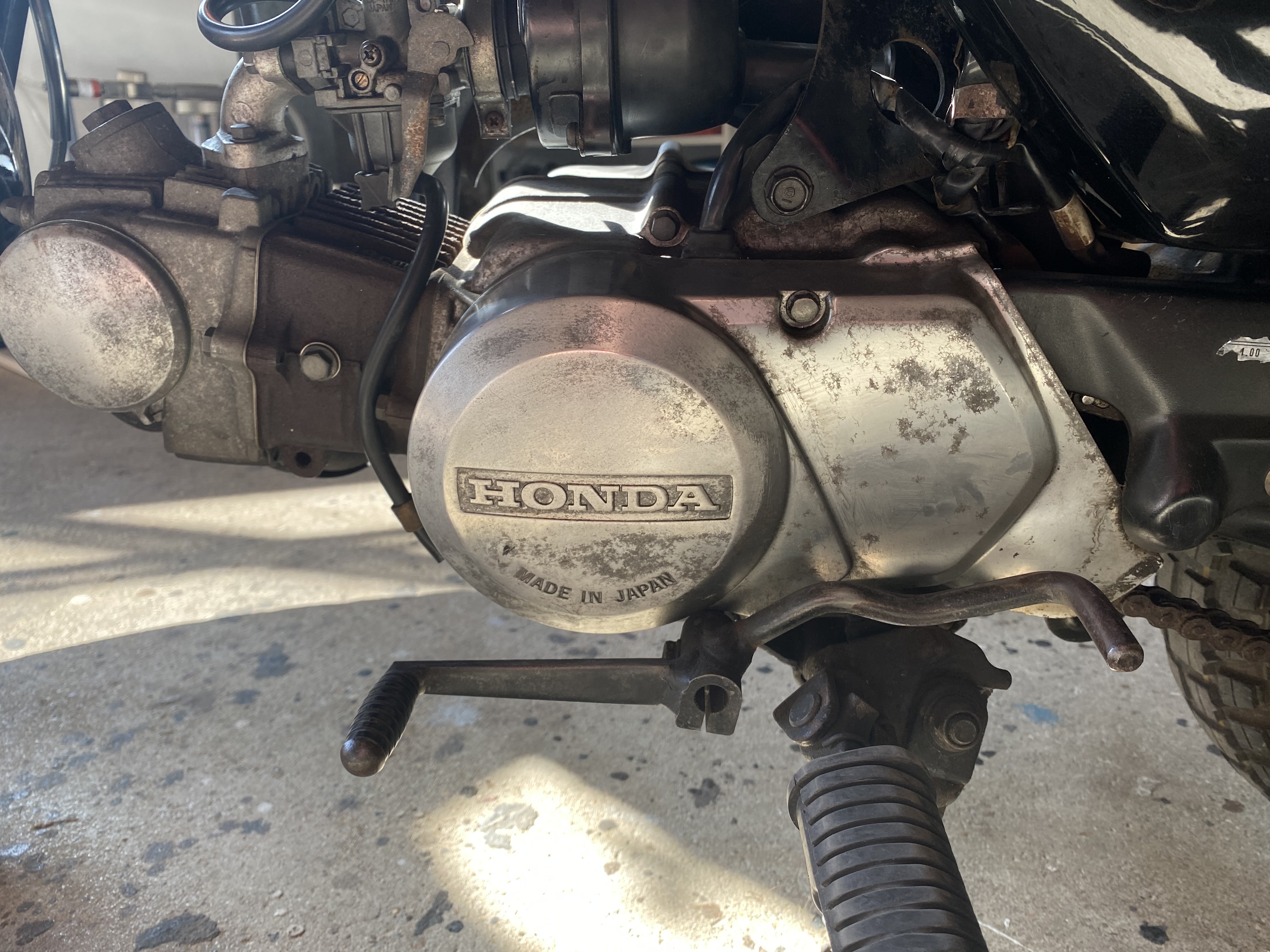

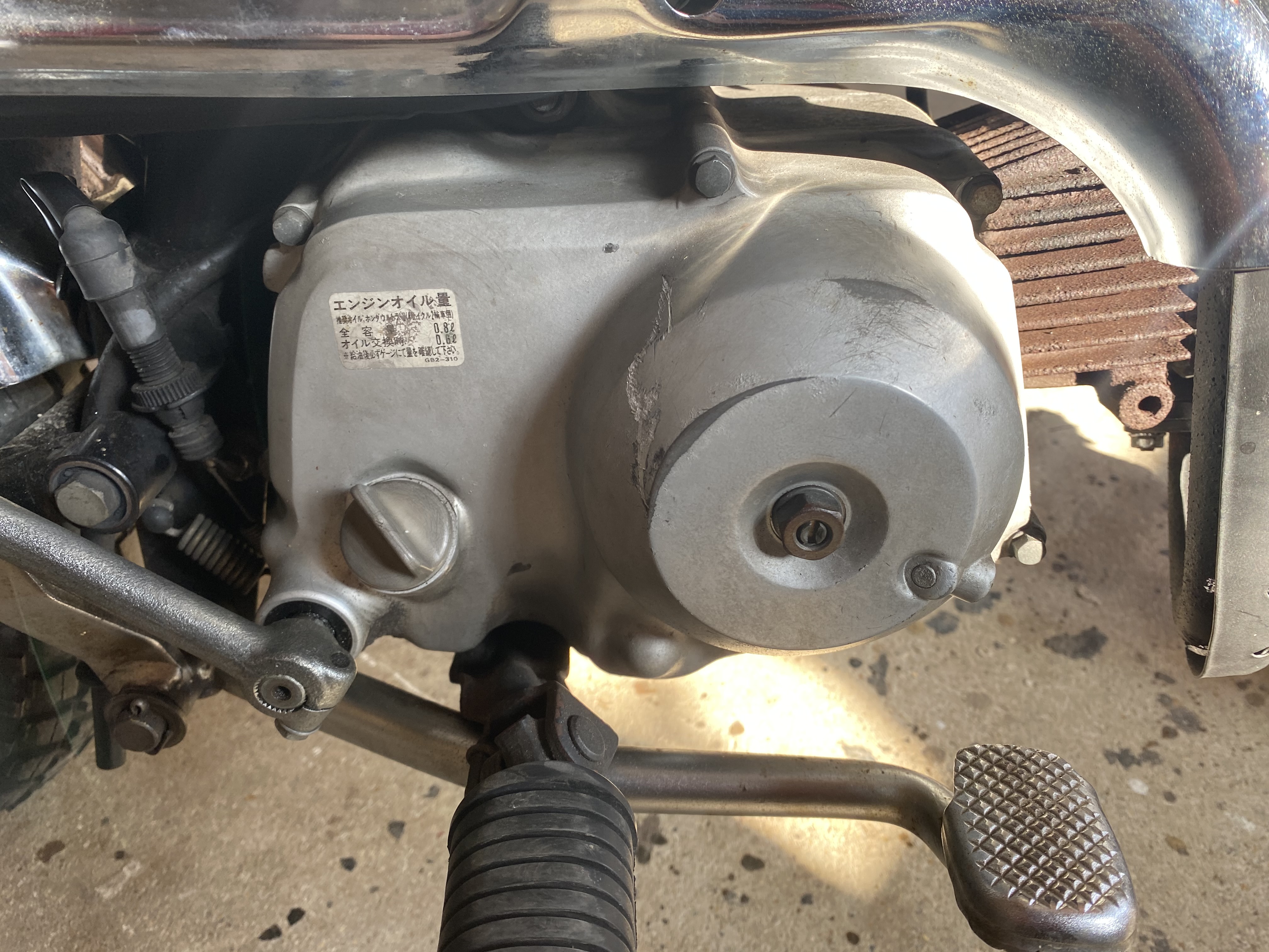

Alix a écrit :ok mais est ce que c est normal qu une fois la première enclenché ça ne cale pas?et quand je rétrograde c est comme une voiture ça freine un peu sec comme un frein moteur.
Je suis nouveau en moto désolé avec toutes mes questions. Qd je l'ai acheté le mécano qui me l a fait essayé m'a dit faut s entrainer!!!
Mais j'ai bien envie de scier ce foutu double sélecteur ça me semble foireux
quand tu dis que tu es nouveau en moto, ça veut dire que tu n'as jamais piloté de moto avant??

Re: QUESTION POINT MORT MONKEY
Oui j'avais un peugeot 103 back in the day, entierement démonté et repeint avec mon frère et moi.
[img][](https://goopics.net/i/KpKar)[/img]
[img][](https://goopics.net/i/Q5Yeb)[/img]
[img][](https://goopics.net/i/lvjR2)[/img]
Le cadre est numéroté et répertorié sur Honda je suis allé voir
Mais je suis qd meme un peu septique, Honda à développé seulement des boites 3 vitesses automatiques et moi j'en compte clairement 4.
Est ce que le fait que sur ce modele de 1998 qui comptait 4 vitesses manuelles et embrayage guidon est il possible qu ils aient gardé la boite 4 mais montée en automatique?

- Messages : 6854
Avec le numéro moteur y compris les lettres devant on pourrait identifier le moteur,
- Messages : 6854
Ce serait une transformation importante.
Le Monkey 1998 a été livré en 3 et 4 vitesses, je viens de le trouver, donc il n'a rien de surprenant si tu en a 4 .
Oui mais le Gorilla J1 en boite auto 3 et Le J2 en boite manuel 4
Dans mes recherches je n'ai pas vu de boite auto HONDA 4 rapports mais chez Skyteam et autre chinoiserie ils ont boite auto 4
