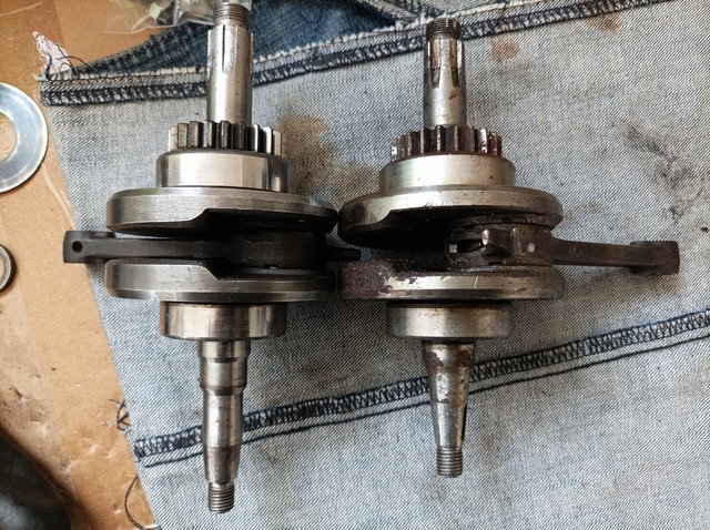

Malheureusement ce n'est plus le problème car là je suis bloqué par l'embiellage (de c321) qui n'est pas le même malgré la référence identique chez CMS. Sans vilo évidemment je suis passablement coincé. Pour l'instant je n'achète rien !
Je cherche donc soit un moteur complet de C310 A pour remonter le mien, soit un haut moteur de C321 vu que le bas que j'ai est en très bon état. Dans ce cas je ne suis plus en origine, mais au moins l'engin est sauvé.

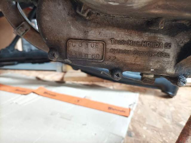

Merci Jacky. Je travaille depuis le début avec la liste du C320A qui me semblait être le premier, mais je découvre qu'il y a un C320 tout court, peut-être antérieur ? Le mien est monté avec le moteur du C310 mais ça c'est normal.
Voici mes numéros, avec tes infos ça change la donne : on peut se demander si c'est un C320 tout court auquel cas le A signifie Alost
ou si c'est un C320 A ?
On retrouve le A sur le moteur qui doit signifier Alost puisque c'est un C310 E. Voilà autre chose ce E on ne le trouve nulle part ailleurs et il n'apparaît pas dans les listes !
Pour définir les pièces, je me suis fixé avec ma parts-list du C320A au numéro de cadre et toutes les pièces de mon moteur correspondent à cette liste. Ce qui m'a "foutu dedans" ce sont certaines affectations chez CMS (ajustement des modèles). On voit bien avec tes références qu'ils sont différents, sauf C310 et C320A ce qui est logique puisque le C320 possède le moteur du C310 ! :roll:
Avec le bas moteur de C321 que j'ai démonté pour le récupérer, j'ai pu voir que tout est différent du C320, tout sauf la boîte qui elle est strictement identique, du coup je n'ai rien récupéré : la boîte je n'en avais pas besoin !

Mais il a quoi ton vilo? La tête de bielle et ses aiguilles morts ou bien autre chose ?
