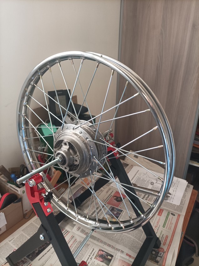

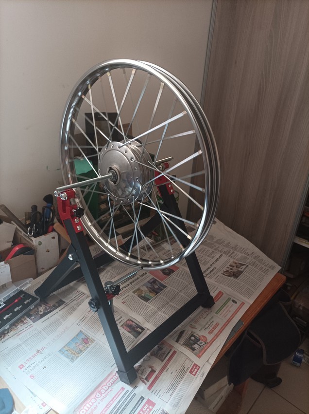

Les voici fin prêtes. J'ai fait des vidéos, mais il faut que je les charge dans youtube.
C'est vrai que ce support est pratique, des roues j'en ai plusieurs à faire et il y en aura d'autres, cela valait le coup pour 69€. Une connaissance le fait, rayonnage compris il prend 50€ par roue, il faut les amener, les récupérer, j'aime bien être autonome et travailler quand ça me prend !

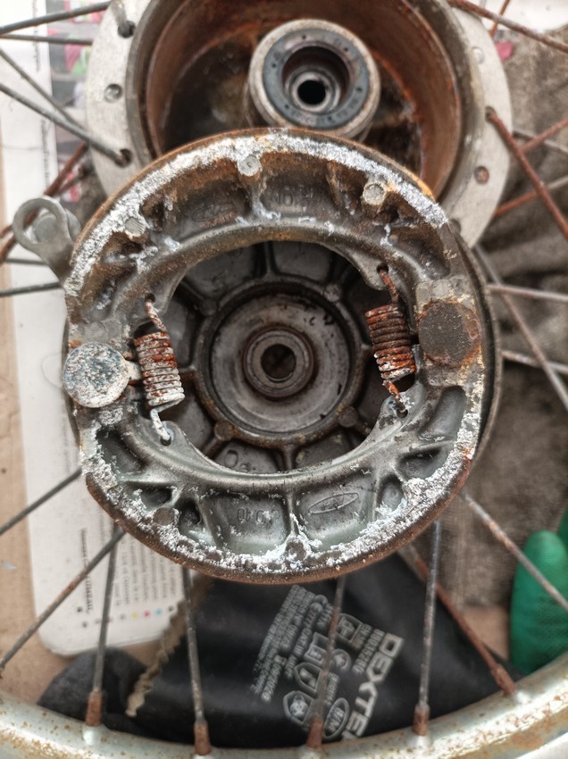

La tronche des roues au démontage, les jantes étaient percées, les rayons soudés par la rouille j'ai dû les couper, le cyclo était stocké à Soulac en fond de jardin depuis 40 ans environ. Seuls les moyeux ont pu être conservés, mais je n'y croyais pas trop en commençant et puis si, ils sont bien revenus avec des roulements, des spis et des garnitures neuves ils feront le travail... en principe. :D

C'est bien aussi d'avoir plusieurs tailles pour la clé
