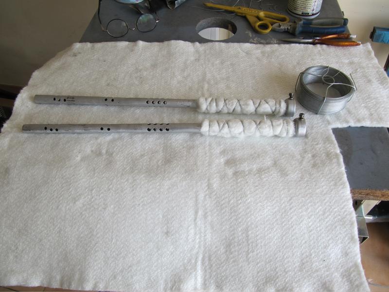

Plutôt de la laine de roche pour les chicanes
Voilà ce que j’avais fait sur une GT 125, il faut essayer d’avoir les cotes exactes des ouvertures et ensuite enrouler de la laine de roche avec du fil de fer galvanisé

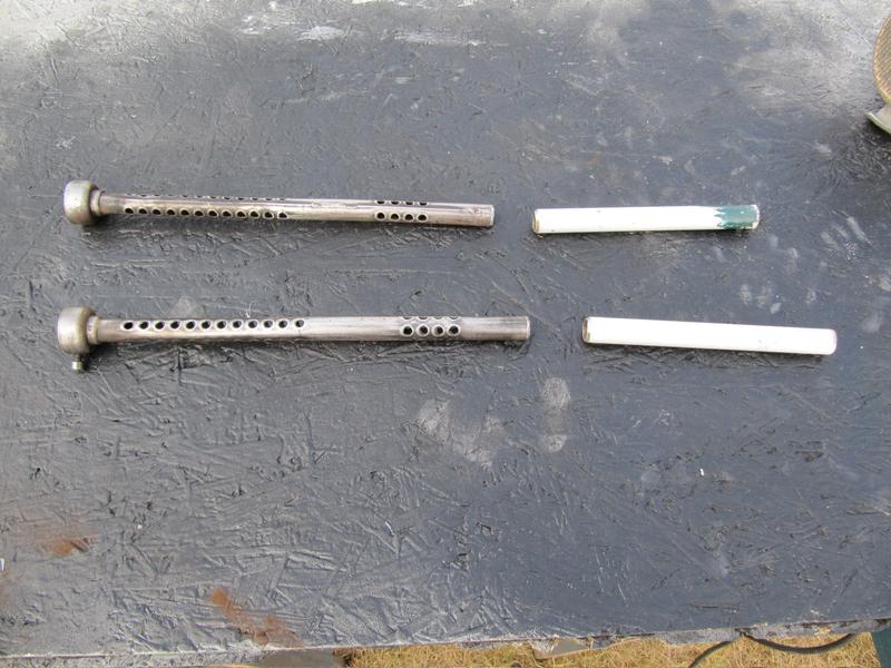

Une chicane ce n'est jamais qu'un bout de tube plus ou moins constellé de perçages.
Si tu trouves un tube du bon diamètre extérieur ça doit être possible d'en fabriquer une.
Fais une recherche Gogolle sur "db killer", avec un peu de chance tu trouveras

Et la fixation peut se faire par petites vis ou par rivets.
J'ai du faire une chicane sur le omer tanga, qui faisait plus de bruit qu'une ducati, et j'avais utilisé du tube percé et de la laine de roche. Ca reste très efficace. Si tu as besoin d'un coup de main pour la réalisation, je peux t'aider, c'est plein de ferraille, de la laine de roche, et de quoi te bricoler ca ;)
Dans le cas du tanga, la sortie du silencieux faisait près de 30mm, la cartouche à été l'assemblage de 2 tubes, un percé à l'intérieur de 12mm , et un de 30mm extérieur, avec la laine de roche entre les deux.
