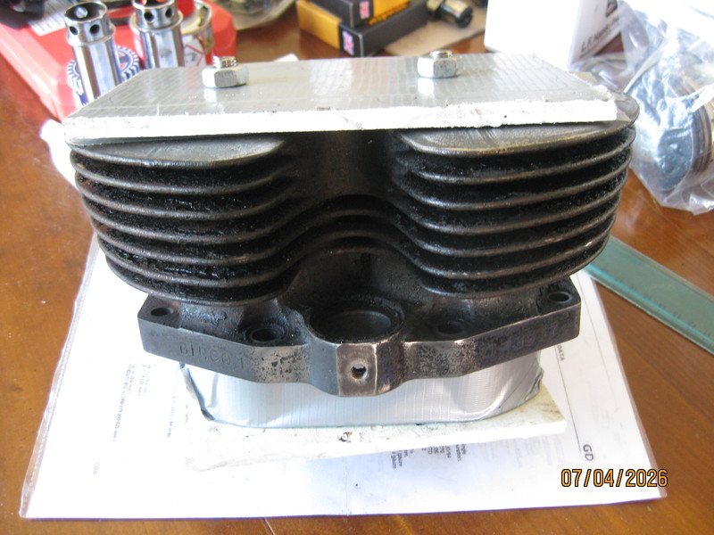

Hello,
<a href="https://www.casimages.com/i/2604090756458307018742286.jpg.html" title="Mon image">Lien vers mon image</a>
les plaques de protection, mais je dois encore masquer à la toile américaine et les logements de tiges culbuteurs.
<a href="https://www.casimages.com/i/2604090756458307018742285.jpg.html" title="Mon image">Lien vers mon image</a>
<a href="https://www.casimages.com/i/2604090756458307018742284.jpg.html" title="Mon image">Lien vers mon image</a>
La soude je pulvérise en extérieur (non récupérable) 25 kg / 45 €. Plus intéressant la soude se dissout à l'eau, que le sable qui demande plus d'attention.
