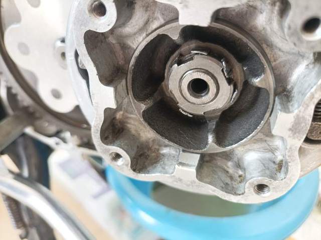

J'ai remonté "à blanc" pour essai le mécanisme d'embrayage de mon cd 50. Comme ce coup-ci il fonctionne, ça m'arrangerait bien de le laisser en place tant c'est pénible à mettre. Souci, la rondelle de freinage qui n'a pas supporté les six démontages successifs. Elle était neuve et je n'en ai pas d'autre, évidemment ce n'est pas le coût mais le délai pour en avoir qui m'ennuie.
Pensez-vous que je peux garder celle-ci telle quelle sans risque ? Je ne peux amener l'écrou plus loin pour être dans une cannelure...

L'essentiel est qu'il n'y est pas une languette qui casse plus tard, l'écrou visse dans le sens habituel ? par contre la la rondelle ne le freine pas sens dévissage.

Oui l'écrou visse dans le sens normal et oui je vois bien que la rondelle ne freine pas grand chose :D tu penses que le risque de dévissage est très important ? Si oui tant pis j'attends la nouvelle au point où j'en suis... :roll:

Si tu déplace la rondelle sur l'arbre compte tenu du nombre de cannelures différentes il est peut-être possible d'avoir une position de la rondelle plus adéquate pour que qu'une languette tombe en face d'une encoche ?

Je vais pas mégoter, le machin attend depuis des mois que je m'occupe de son embrayage, une semaine de plus ça ne le mettra pas en colère :D donc rondelle neuve !
