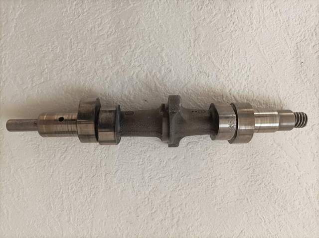

Que pensez-vous de cet arbre ? Les rayures en bout ne "marquent" pas au doigt, juste esthétiques et les cotes sont bonnes, seul ce martelage sur une came...

J'en ai vu quelques uns de cette façon, une bonne huile et ça tournera, j'en ai vu qui se sont repoli avec un lubrifiant d'aplomb, gratté comme ça huile trop fluide à chaud, à l'époque on voyait avec la Castrol par EX. je me répète par temps chaud la température d'huile peut monter à 160/170 au niveau du bouchon de vidange donc on imagine vers l'ACT.

Merci Jacky. Je me souviens effectivement que mon frère avait eu des soucis au magasin qu'il imputait à la Castrol GTX.

On était dans l'atelier, on entendait une 3 1/2 arriver avec un bruit de distri, on regardait par la fenêtre un bison de Castrol GTX sur le porte bagage il y en avait toujours un pour déclarer: 1 ACT, 2 paliers, les basculeurs ! le gars entrait avant qu'ils ne dise quelques chose on lui disait : on sait faut démonter le haut moteur ! En moto c'était plus Motul mais avec la 2100 c'était moins terrible mais elle était insuffisante aussi .
