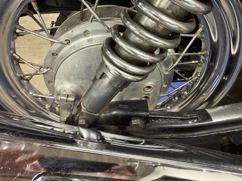

Pour les amortisseurs ça ne serait pas du à une longueur plus courte de l'amortisseur pour baisser l'assiette de la moto à la mode easy rider ?
Messages : 6678
Re: présentation
Messagepar DIALMAX » 13 Juil 2026, 07:54
Elle n'a pas une jante de 18 à l''AR vu la grosseur du boudin, sans doute 17, il y a eu la mode d'incliner les amortos , en général on le faisait à la fixation du haut ici c'est en bas en reculant l'ancrage, autre balancier ? il y a eu des modèles avec le petit diamètre de jante style chopper, je n'ai pas le courage de rechercher! ça fait trop chaud :P

j ai une jantes 16 pouces a l arr , les amortisseurs ont la bonne taille 335mm
par contre sur l'oscillant il me semble qu il y a deux point de fixation

Y a pas une photo qu'on voit se bras oscillant .

Messagepar MIKAUR » 13 Juil 2026, 09:41

Peut-être l’explication que les amortisseurs ne remplissent pas leur rôle, de plus ils sont sur la position la plus ferme :?

comment ça ? penses tu que je puisse les mettre sur le premièr point de fixation?

D’origine ils sont fixés sur les trous qui sont plus à droite sur ta photo à la place de la patte
