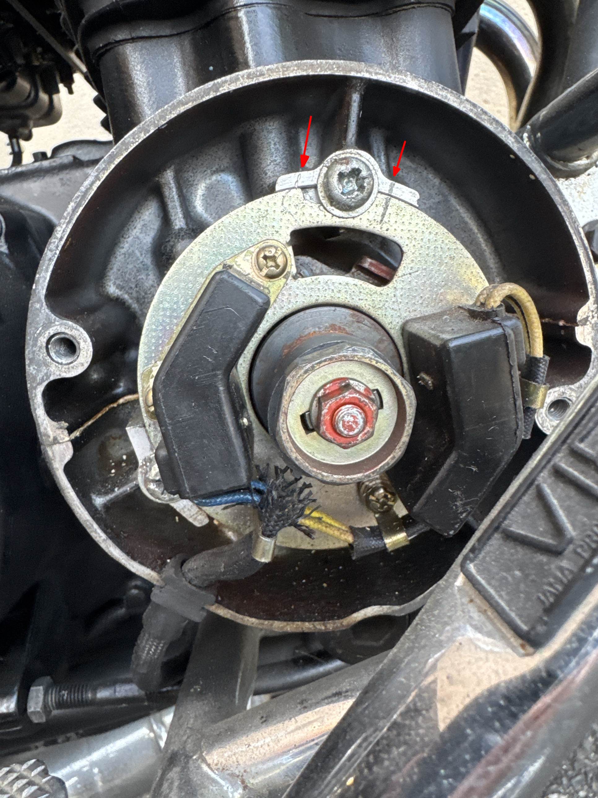

Et merci pour vos retours. Cbx que veux tu dire par "la deuxième batterie n'était pas là pour compenser l'absence de charge efficace" ? Petite précision, quand j'ai récupéré la bécane, la batterie auxiliaire était vide et sèche depuis un moment à mon avis. Donc sans intérêt.
Ci-après la photo de la platine d'allumage, le repère de gauche y était, j'ai supposé que c'était l'ancien propriétaire qui l'avait fait avant de tout dérégler (enfin quelque chose de réfléchi !!), le repère de droite est le mien. J'ai donc remis au repère de gauche, mais la marque de dessous un peu imprécise et me laisse le doute.

Je n'ai pas ouvert coté gauche, c'est le coté ou il y a les rupteurs, c'est bien ça ?
