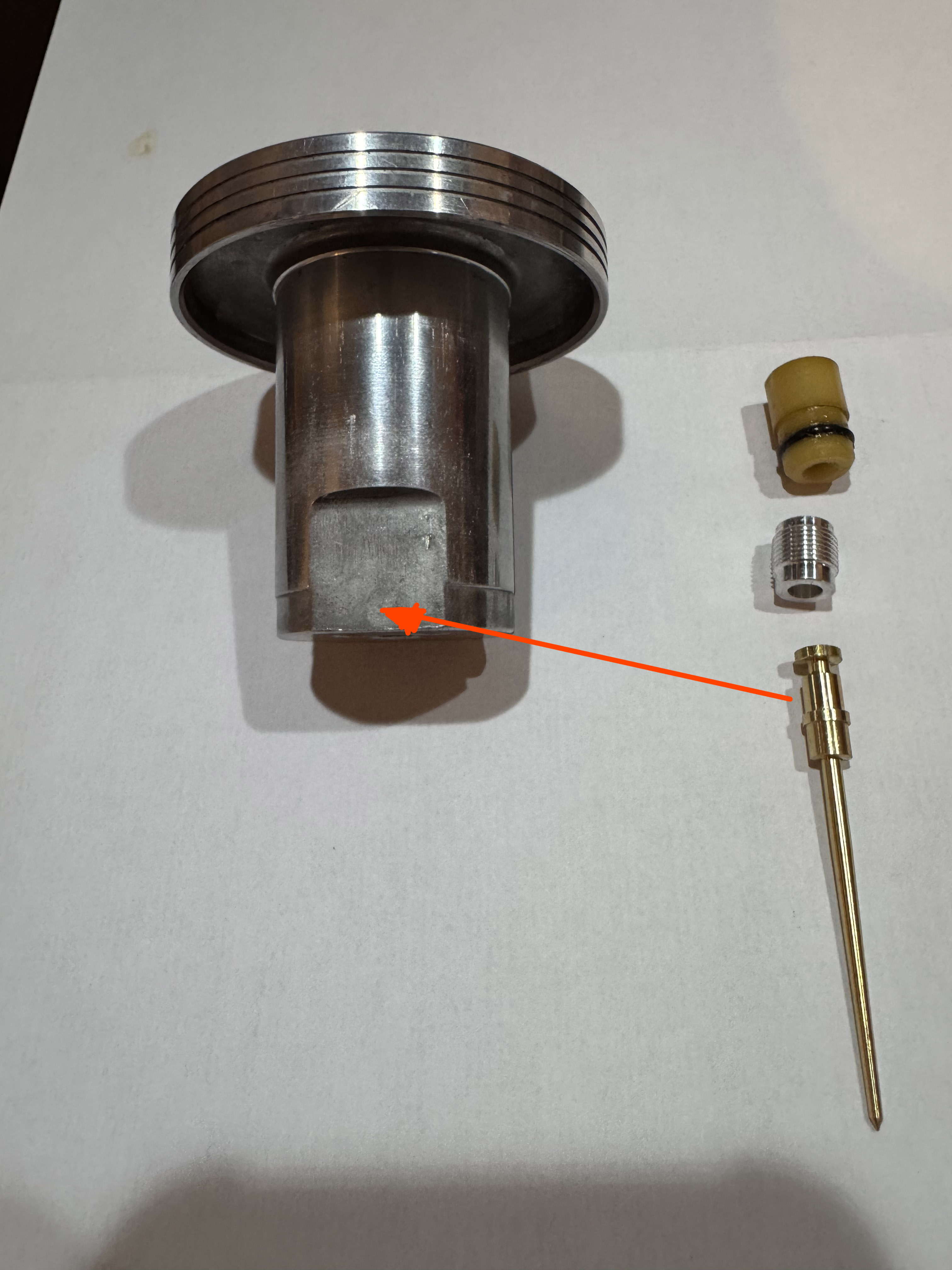

Bah ça sort tout seul en tapotant doucement, il suffisait juste de regarder au bon endroit.
Je vais vous faire rire et passer pour un novice, en fait, je regardais sous le piston. Je pensais que l'aiguille était logée dans le puits ou guide (comme sur la photo ci-dessous). Il y a une pièce très similaire, qui ne se démonte pas. Heureusement que je n'ai pas fait le bourrin.
Après coup, en y repensant le mot "puits" rempli bien sa fonction (puiser, c'est bien en bas).
Je regardais donc ici :
http://salleno.cluster129.hosting.ovh.net/pistoncote.jpg
Je vais remonter tout ça tranquillou et voir si elle tourne mieux.
