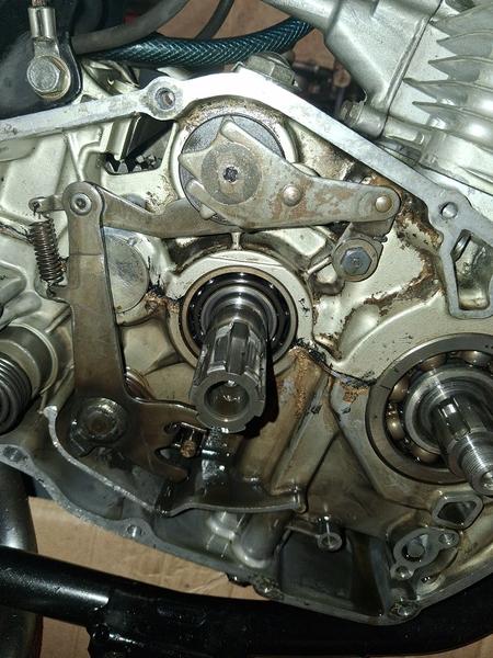

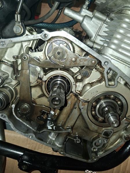

Oui,le retour est possible en donnant un bon coup d'accélérateur,méme débrayer ça accroche un peu.
Messages : 1805
Re: Présentation
Messagepar Mondialen » 21 Juin 2026, 13:05
Je pensais à une faiblesse du ressort qui maintient "le crochet" de sélection en contact avec l’étoile du barillet ou à un petit axe manquant, usé, sur cette même étoile ?
Messages : 7055
Re: Présentation
Messagepar Mathieu Viollet » 21 Juin 2026, 16:28
c'est effectivement une piste tout à fait possible. et en déposant le carter d'embrayage, ça se verra directement.
Messages : 4838
Re: Présentation
Messagepar alain2933 » 22 Juin 2026, 04:47
Mondialen a écrit :Je pensais à une faiblesse du ressort qui maintient "le crochet" de sélection en contact avec l’étoile du barillet ou à un petit axe manquant, usé, sur cette même étoile ?
Effectivement c'est tout couillon ces axes et très discret comme absence ou usure ! Souvent aussi avec les anciennes commandes, c'est la rondelle/bague dans la fourchette (coulissement) qui accroche et bloque. Il y a aussi la rondelle spéciale (en épaisseur) de la vis de blocage qui souvent a été (é)changée par une différente ce qui influe sur le coulissement etc. Il faut vidanger, virer le pot et ouvrir ce carter d'embrayage pour voir... après avoir ôté l'embrayage. Là on pourra t'aider pas à pas ;)

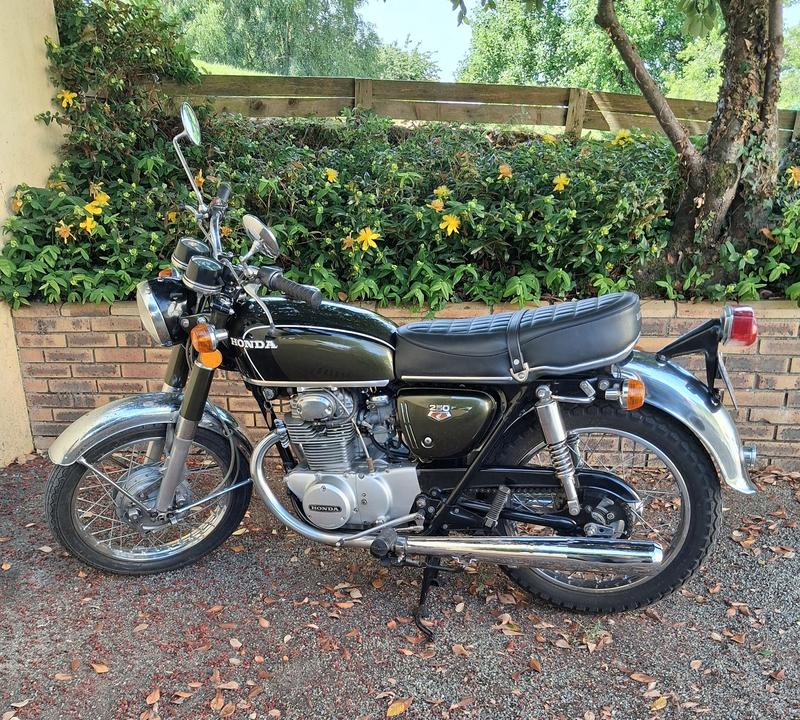

Messagepar Mikado » 22 Juin 2026, 13:52
[url=https://postimages.org/]Image[/url
En violine à son arrivée et aprés restauration,k3 sur la carte grise et numéro cadre,moteur de k4,je n'ai pas chercher à en faire 1 authentique k3.
Messages : 1805
Re: Présentation
Messagepar Mondialen » 22 Juin 2026, 15:51
C'est bien un modèle K4, fourche, selle, commodos etc... mais logo de cache latéral K3. Le cadre de K4 prévoit une serrure clé pour la selle qui n’existe pas sur la K3.
Comme dit plus haut, sélecteur (d'origine) merdique.
